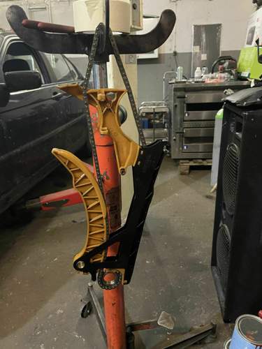

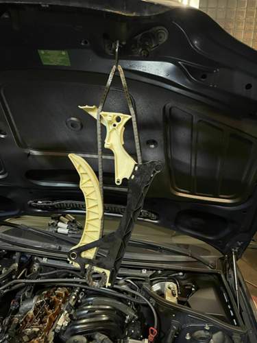

So .. von 14 Uhr bis 20:00 Uhr ( mit vielen pausen ) haben wir nun den kompletten Kettensatz, samt allen schrauben, schienen etc gewechselt.
Der bereits verbaute Kettensatz, war komplett i.O kein Bruch, keine Laengung nichts .. war aber ein totales NoName Produkt. Was genau die Ursache war, wissen wir nicht. Nun ist aber eine neue drinne und der Wagen faehrt sich tadellos. Unter vollast sowie auch gemütlich. ?ch hoffe das bleibt auch vorerst so. Sollte das Problem jetzt dennoch auftreten müssen wir wo anders nach der Ursache suchen. Vanoseinheiten waren alle i.O. Valvetronic haben wir auch gleich überprüft, scheint auch i.O zu sein. Kann eig. nur noch am Kettensatz gelegen haben.
Habe euch mal die alte und die neue hochgeladen
8c20321c-d378-4de4-b118-8d19c3399a40
Und hier die neue
D75cf668-0cf3-4d8e-a30e-c264ed1570c5
