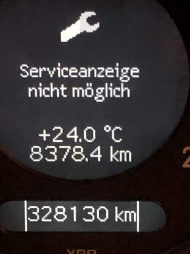

Die Symptome haben sich auf heute ein wenig geändert, aber die Eckpunkte bleiben:
Die MKL geht seit heute wieder schön aus nach dem Start und der Wagen hat volle Leistung, kein Ruckeln mehr.
Die SRS Leuchte geht nach Start nicht aus.
Im KI gibts 1 Fehler, sobald man die Türe aufmacht (Anzeige defekt ..... Ölkannensymbol, in weiss)
Sobald man startet, kommt unmittelbar Fehler +2 dazu, Rückhaltesystem in weiss
Nach einigen Sekunden geht der Motorlüfter auf höchste Stufe und bleibt dort solange der Motor läuft.
Die PDS´s sind nicht in Betrieb, man kann auf den Knopf drücken, aber kein rotes Lamperl kommt.
Die Km-Leistung wird angezeigt, aber die Gangwahl und das Fahrprogramm nicht.
Man kann aber S/C umschalten und das funktioniert auch wie es soll.
Die Ölfüllmenge (hatte ich mal freischalten lassen) wird nur mit --- angezeigt.
Das Datum ist wie immer irgendwo bei 2005 ...... alter Hut.
ASSYST funktioniert nicht (obwohl ich im Service-Überzug bin, sollte sich ja bei Zündung ein melden.)
SD konnte sich heute zwar verbnden (hat auf DAS umgeschaltet, obwohl eigentlich xentry kommen sollte, hat aber wieder keine FIN auslesen können. Manuelle Eingabe der abgefragten Daten, und dann nur ein weisser Bildschirm. Also nix mit Gegenkontrolle, ob die angezeigten Fehler wirklich hinterlegt sind.
Ein paar Bilder unten zur Illustration.

So wie sich das nun darstellt, riecht das gewaltig nach ZGW - wie chruetters schon vermutet hatte. Vor allem da das ASSYST nichts mehr anzeigt. Das ist nämlich im ZGW mit drin.

Dann würde er aber einen anderen Fehler bekommen, meiner Erfahrung nach.
