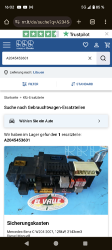

Schau mal hier, habe da auch schon bestellt und hat alles prima geklappt.
A2045453601
Oder mal im www nach Mercedes Steuergeräte Reparatur suchen...

Danke für den Tipp, habe soeben angefragt auf der Seite. Da steht aber, dass es das SAM fürs Heck ist.. mal schauen. Ich habe auch schon bezüglich einer Reparatur angefragt, anscheinend sei das zu kompliziert…

Das Steuergerät SAM Front (sicher dass es Front=vorne und nicht Fond=hinten ist?) beinhaltet gleichzeitig auch das CGW und beide können vom Softwarestand an Dein Fahrzeug angepasst werden.
Auf dem Bild sieht man es schlecht, aber ja, das Bild ist das hintere SAM. Die späteren SAM mit der 212er Teilenummer sind etwas flexibler zu programmieren. Die sind für C- und E-Klasse gleich. Mechanisch waren die immer gleich.

A2045453901 wäre das SAM Hinten. Und da gibt es einige Ersatznummern, auch die vom 212er passen größtenteils. Ein ganz neues einzubauen sehe ich hier aber ehrlich gesagt nicht, da gebrauchte funktionierende auch genauso gut sind und preiswert auch bei ebay zu bekommen sind.
So eine Reparatur bekommt man mit codieren sicher für 400-500€ komplett hin, wobei ich mal 150€ für ein gebrauchtes passendes SAM hinten A2045453901 annehme, dazu dann noch codieren und der einbau selber dauert auch nur 30-45Min. max.
