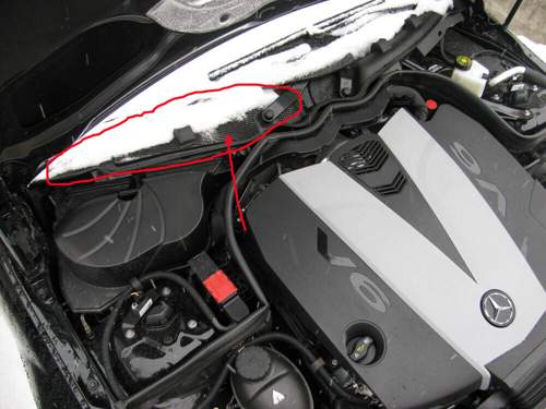

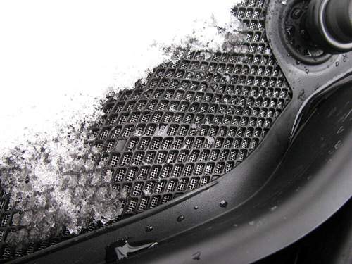

Tach zusammen,
dank der schneereichen letzten Wochen wurde ja von diversen Gebläsemotor-Problemen berichtet und vielen Mitlesern ist sicher nicht ganz klar, was sich hinter dem mysteriösen "skandinavischen Schneeschutz" verbirgt. Er ist unter dem vorhandenen schwarzen Abdeckgitter verbaut (siehe Bilder)
Es gibt zum Thema bereits mehrere, mittlerweile aber etwas ununübersichtliche und verstreute Einträge (SuFu). Damit es dort nicht untergeht, poste ich die Bilder hier noch einmal in einem neuen Topic.
ACHTUNG! Ich bin Laie und kann nicht sagen, ob dieses Teil für alle W204-Gebläse verbaut wird und/ oder ob es bei älteren Jahrgängen anderen Varianten/ technische Lösungen gab/ gibt.
Bei "Abwesenheit" eines solchen Teils also bitte nicht panisch zum Daimler rennen und laut schreiend den Einbau einfordern, sondern die kompetente Antwort eures Freundlichen abwarten.
... und eh ich es vergesse, ein ganz klassischer Workaround für das Problem: die Lüfterecke einfach vor Fahrtantritt vom Schnee befreien...😁
Hier die zwei Bilder von dem Teil.
[Von Motor-Talk aus dem Thema '"Skandinavienblech" / Gebläseausfall' überführt.]
Motorraum
Detail
