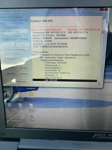

ich habe bei mir ebenfalls einen Fehler bei der EPB. Es handelt sich um einen Audi A6 4F 2.4 Baujahr 2005 Schaltgetriebe.
Beim auslesen mit VCDS habe ich folgenden Fehler. (siehe Bild). Ich habe bereits beide Stecker an den Bremsen überprüft. Diese waren nicht oxidiert oder Ähnliches. Trotzdem wurden diese sauber gemacht und mit Kontaktspray eingesprüht. Anschließend wurde versucht die Parkbremse neu zu initialisieren. (nicht mit VCDS). Anfangs ging alles ohne Probleme. Nach einigen Versuchen kam allerdings der Fehler wieder. Meine Frage ist nun, ob es das Steuergerät ist oder ob es einer der beiden Stellmotoren ist. Würde dann bei den Stellmotoren selbstverständlich beide tauschen.
Vielen Dank für eure Hilfe
Lass mit VCDS eine Stellglieddiagnose laufen und schau dir die Werte an.
Da könnte der Kolben vom Bremszylinder schwergängig sein.
@Anton1991 schrieb am 28. Juli 2021 um 10:11:46 Uhr:
...........Anschließend wurde versucht die Parkbremse neu zu initialisieren. (nicht mit VCDS). Anfangs ging alles ohne Probleme. Nach einigen Versuchen kam allerdings der Fehler wieder. .............
Warum hast Du es nicht mit VCDS gemacht, scheint doch vorhanden zu sein ?
Mal ehrlich... lief der Motor dabei ? War ein Ladegerät angeschlossen ??
Schwankungen bei der Batterie (wenn Motor nicht läuft oder Ladegerät nicht angeschlossen) kann auch zu diesem Fehler führen !
Erstmal danke für die Tipps.
Mir selbst gehört das VCDS nicht und mein Bekannter ist leider 4 Wochen im Urlaub, weshalb wir es mit dem Diagnosegerät in der Werkstatt probiert haben.
Bei den Versuchen lief durchgehend der Motor.
Ich habe auch mal die beiden Teilenummern gegoogelt. Hierbei wird mir der Hydraulik bzw. ABS Block vorgeschlagen.
Aktuell ist der Fehler im Bordcomputer auch wieder verschwunden. Derzeit nutze ich die Parkbremse beim abstellen des Fahrzeugs nicht. Früher wurde diese immer angezogen sobald ich z. B. in der Tiefgarage stand.
Du solltest den Fehler auf jeden Fall im Speicher löschen lassen wenn vcds wieder verfügbar ist und später schauen ob er wieder drin steht.
Extrem ungleichmäßig die Motoren an zu steuern kann das Steuergerät auch Durcheinander bringen.
