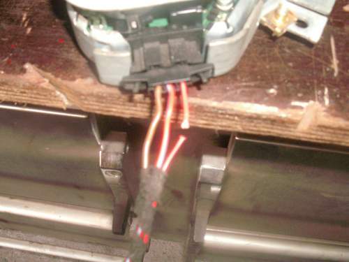

Letzten Freitag wollte ich den Wagen starten jedoch hat außer Radio und Navi nichts funktioniert > Kombiinstrument blieb dunkel und keinerlei Signalleuchten > Keine Zündung > Wagen musste abgeschleppt werden.
Heute bekam ich meine vermutete Diagnose : Steuergerät Lenksäule defekt.
Die Reparaturkosten betragen 1650.-€ 😠
Wagen ist 08/2006 mit mitllerweile 165Tkm und mit elektrischer Lenksäule .Diese ist auch eine Woche zuvor ausgefallen > Lenkrad liess sich nicht mehr in der Höhe verstellen .

Nein, das geht auch so. Mir hat ein Bekannter aus 2 Lenksäulen eine gemacht und funktioniert alles super.
Hat mich ca. 300 EUR gekostet.

Habe auch einen Audi a6 4f Bj. 06 hatte das gleiche Problem 2x hintereinander .
Da aber mein Bruder bei Audi arbeitet hat er herausbekommen das ich eine Batterie ohne Codierung eingebaut hatte ,
Also neue Batterie rein und codiert, bis jetzt ist es nicht mehr vorgekommen.
Er sagte auch es kann an schwachen Batterien liegen.
Hoffe das es euch helfen kann.

hat mit der Wärme nichts zutun ,kneif das Kabel durch und dann hast du ruhe

Hat jemand Erfahrung mit dem Kabel duchkneifen?
Danke im Voraus?
Ja habe ich gemacht. Alles super, hast halt nur keine lenkradverriegelung mehr.
Wie mach ich es?
Zange in die Hand nehmen und das rote Miststück abzweigen 😉

Vor dem Durchtrennen des besagten roten Kabels aber achten,dass der Zündschlüssel auch IM Schloss ist.
