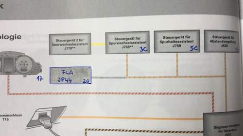

Hmmm, hat der Spiegel eine Can-Bus-Anbindung die man beim Nachrüsten vertauschen könnte ?
Nö am Spiegel nicht. Es sei denn er hat auch den Fernlichtassi. Da ist der extended CAN Bus dran. Die Frage ist, was er noch so gemacht hat. Das wissen wir nicht.
ja, was er alles gemacht hat wissen wir nicht aber die Rede war nur vom abblendbaren Innenspiegel.
Was ist denn ein "extended CAN Bus" ?

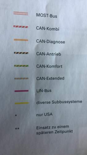

Zum extended CAN
Ist einer von mehreren CAN Bussen im 4F. Der wird u.a. am
SWA / SHA / ACC / FLA verwendet. Anbei zwei Fotos aus einem Selbststudienprogramm. Da der Bus auch oben am Spiegel Verwendung finden kann, deshalb meine Antwort.
alles klar, danke - aber das ist wohl kein SSP für den 4F - wenn ja welches ?
Im SSP 326 (Elektrik für den 4F) gibt es kein Can Exentended - neben Can- Kombi, Diagnose, Antrieb und Comfort gibt es nur noch "CAN-Abstandsregelung". Dann noch Lin- und Most-Bus, diverse Subbussysteme und Bluetooth.
In den Stromlaufplänen zum 4F kann ich auch keine direkte Verbindung vom Innenspiegel (Y7) zu einem Bussystem finden.
Der SSP 326 ist wohl für den VFL gemacht worden. Nennt sich ja auch A6 05.
Da haben sie wohl später den ursprünglichen BUS für den ACC noch etwas erweitert und ihn dann CAN extended genannt. Der Bus wird dann auch so im 4G verwendet.
Meine Infos hab ich aus dem SSP 431. Da sind dann schon Informationen vom FL mit drin. Und der RS6 ist ja elektrisch gesehen auch ein 4F.
