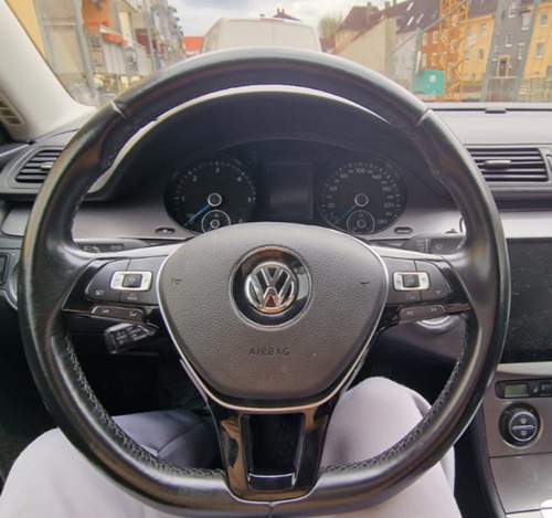

Hallo zusammen.
Ich habe bei meinem B6 TDI Bj 03.2008 ein anderes Lenkrad eingebaut .Vorab ! ich hatte vorher das 4 Speichen Lenkrad ohne MFL.
Eingebaut ist im mom VW3C0953549AD. Wollte erstmal alles einbauen und dann Codieren lassen da ich das selber noch nicht kann :-(
Beim eingebautem Lenkrad geht bis jetzt nichts außer Hupe :-) keine Beleuchtung keine Bedienung nicht aber denke das ist normal wegen Steuergerät.
könnt ihr mir sagen welchen Steuergerät ( mit Tempomat ) ich brauche damit das normal Funktioniert ?
danke schonmal
Das neue Lenkrad
Airbag
Steuergrät

War so ein Lenkrad schon mal in einem B6 original verbaut ????
Nein hatte oder habe keine Steuerung am Lenkrad
Ich wollte wissen ob das Lenkrad aus einem b6 ist
5G0 ... das ist für MQB Modelle ab 2012 ....
Ich behaupte mal, das dürfte schwierig werden...
Eine Auflistung der verschiedenen Steuergeräte gibts unter
http://wiki.ross-tech.com/.../Steering_Wheel_Control_Module_Versions
Also nein das ist von einem höherem Model aber von welchem Jahr genau war nicht beschrieben

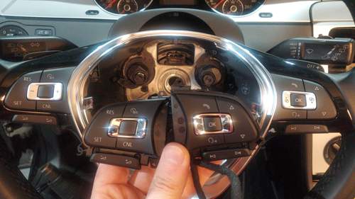

5G0 ist MQB und das wird wohl nichts. lemonfan hatte dazu mal einen schönen Blog gehabt. Besser eins aus einem PQ Fahrzeug nehmen. Bei mir im B6 gehen alle Tasten bis auf Tempomat mit einem vollen LsStg aus dem B7 und einem PQ Lenkrad mit MQB Stil wie im Bild. Lötarbeit erforderlich, da die Kabel im B6 zu kurz sind. Die Tasten gibt's alternativ auch separat aber das fand ich mit 120€ oder so auch schon happig.
Könnte eventuell der Adapter helfen?
https://github.com/v-ivanyshyn/mqb-steering-wheel-adapter
Guter Fund. Kann man so machen. Ich finde nicht schön, dass man eine Leiterbahn durchtrennen muss, aber es geht technisch mit der Platine natürlich nicht anders. Er hat zumindest einen Workaround um es wieder rückgängig zu machen.
Beim Passat wäre dann der 3. Hebel für den Tempomat nutzlos. Ich finde den aber gerade richtig gut statt den Tasten, daher denke ich, dass es für Golf 5/6 eine gute Lösung ist, aber beim Passat würde es mir nicht so gut gefallen.
Es gibt bei der Variante sogar einen fork, der die Lenkradheizung integriert. Nicht schlecht. Vielleicht könnte man es so einstellen, dass man den Hebel und die Tasten nutzen kann für Tempomat/ACC.
