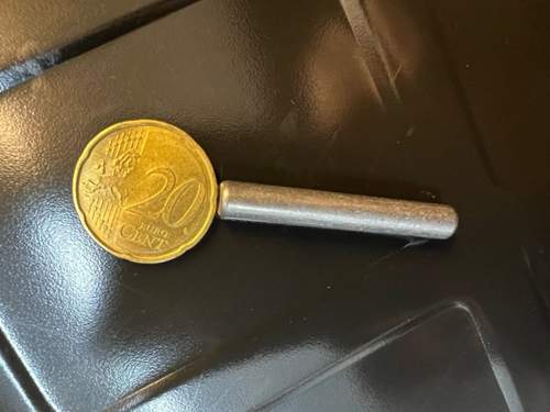

Nach der Reparatur des Getriebesteuergerätes ,fährt das Auto weder vor noch rückwärts.Beim Ausbau der Steuereinheit,ist ein ca 4 cm langer und ca 6 mm dicker Stahlstift heraus gefallen.Weiss Jemand wo der wieder eingebaut werden muss?Vieleicht hat Jemand etwas ähnliches gehabt oder eine Erklärung.
Ich bin für jeden Hinweis dankbar.
Vlg

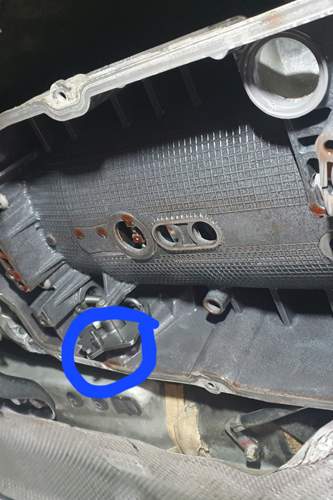

Das dürfte der Stift von der Rastenplatte sein. Kannst die Ölwanne nochmal runtermachen und schauen, sieht man am EHS im eingebauten Zustand wenn man auf der Fahrerseite oben zum EHS schaut. Da ist am EHS der Wählschieber, der beim Gang einlegen vor und zurück bewegt wird. Dieser wird in den Mitnehmer der Rastenplatte eingesetzt, und hierbei handelt es sich wahrscheinlich um den von dir genannten Stift. Der ist bei dir vermutlich rausgefallen.
Hab den Stift im Bild markiert. Wenn meine Vermutung stimmt lässt sich bei dir der Schaltschieber aktuell ohne Widerstand vor und zurückschieben. Ich frage mich aber wie sich der Stift lösen kann....
Mitnehmer Rastenplatte 722.9
