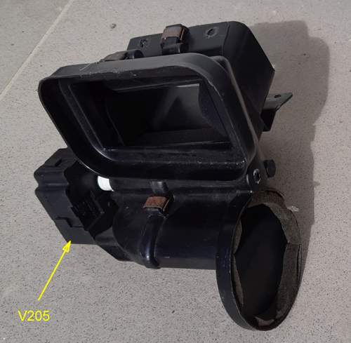

möchte eben noch einmal aufgreifen mit meinem Problem: Stellmotor Verteilklappe Defrost oder Mannanströmer rechts (V205)
Motor schein nicht das Problem zu sein soweit ich das feststelle. Läuft (extern versorgt) und Poti meldet bewegung.
Bewegen kann ich den Hebel für die Klappe manuell auch, man hört die Anschläge.
Wo wie kann ich angreifen? Immer noch nicht und nirgends konnte ich nun was für die Adaption/Grundeinstellung lesen, was VCDS "fordert"/bemängelt.

Die Einheit mit dem Motor V205 sitzt direkt hinter der rechten Designblende (V209). Das runde Loch auf der rechten Seite geht direkt zur Defrostöffnung in der Tür.
Wenn Du einen Hebel manuell bewegen kannst, dann ist im Getriebe was defekt, ansonsten aber...

Hallo @gusto-v10,
das habe ich gemacht, aber gefühlt bewegen sich nur die Designblenden. Zumal der Fehler bleibt.

Danke nochmal, hab mich etwas missverständlich ausgedrückt scheints.
Zunächst, das ist die Fehlermeldung VCDS:
00026 - Stellmotor Verteilklappe Defrost oder Mannanströmer rechts (V205)
005 - keine oder falsche Grundeinstellung/Adaption
Dann, ich habe den Stellmotor ausgebaut, zerlegt und auf optische Fehler wie auch per Multimeter das Verhalten zwecks Widerstand gemessen (gem. oben beschrieben). Sah soweit gut aus.
Die Welle ist auch nicht drehbar, wenn der Motor eingebaut ist. Ohne dreht sie brav.
Die Klappe selber habe ich mittels der Welle an die der Motor angreift bewegt.
Ergo alle Teile separat scheinen zu laufen, nur der Fehler geht nicht weg. Einzeln ansteuern versuchte ich den Motor zwecks Defroster, aber ich denke zwecks Fehlermeldung wird der sich nicht bewegen, egal oder könnte wollte oder nicht.
