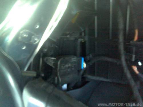

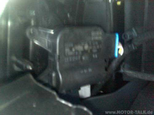

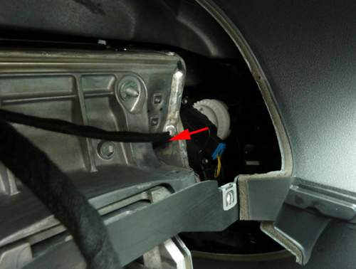

Bekommst du echt selber hin, habs selber gefunden, die Tipps hier bringen nichts. Aber ich sag dir genau wo sich der Motor befindet.
Hab dir das mal markiert wo der ist. Du musst natürlich nicht komplett das Amaturenbrett raus, war nur aus google. Ist der mit dem Blauen Stecker der v158. Du musst nur die Abdeckung unter dem Lenkrad ab, sprich die 3 Schrauben unten und noch links unter der Sicherungsabdeckung die Schrauben. Dann guckst du in die Richtung und schraubst was dir im Weg ist um da dran zu kommen weg… Achja du musst die Kabel vom OBD Stecker und vom Lichtschalter trennen bevor du die Abdeckung komplett abmachen kannst sprich 3 kabeln lösen. Ich rate dir einfach die Abdeckung erstmal abzumachen und den Motor zu lokalisieren.
Hallo ysewdc
Danke für die Antwort. :-)
Ich sehe mir das heute mal an, muss eh die Winterräder noch montieren.
Muss man eigentlich - wenn man den neuen Motor verbaut hat - noch irgendwas "abgleichen" (VCDS) oder reicht es den Motor in der selben Position wie den alten drauf zu setzen?
Fehler über VCDS löschen ist sicher sinnvoll. :-)
Gruß & danke
Roland
Du musst den Stecker draufsetzen auf den Motor undund dann einmal Zündung an und dein Gebläse laufen lassen damit der Motor in die Richtige Position sich fährt.

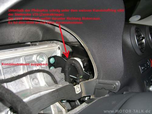

Also die Kurzform: Es geht nicht, ich sehe nur 2 der 3 Motoren und man kommt da nicht ran wenn man nur Kombiinstrument und Verkleidung unterm Lenkrad abbaut. Mehr geht m.E. auch nicht so ohne weiters, ans Armaturenbrett traue ich mich nicht ran. Kann auch nur draußen, beim Nachbar auf dem Grundstück schrauben, habe keine andere Möglichkeit.
Nachdem ich alles wieder zusammen gebaut hatte funktioniert nun meine Reifendrukkontrolle nicht mehr, Taster in Mittelksonole ohne Funktion. Ferner funktioniert die Rückwärts Einparkhilfe nicht mehr, sie taucht auch nicht mehr im Menü des Kombiinstrumentes auf. Nach ein mal Motor an und aus beim Einkaufen zeigt er jetzt auch noch an das der Öldrucksensor defekt ist, ich könnte kotzen!
Bilder:
Roter Pfeil, an die 3. Schraube kommt man so einfach nicht ran.
Grüner Pfeil, wegen dieses Bleches bekommt man diesen Motor - welcher auch immer das ist - niemals da raus. Das ist auch so massiv und unglücklich das man das nicht wegbiegen kan.
Einen 3. Motor sehe ich nirgends.
Also Montag Termin bei Audi machen und anfangen zu sparen.

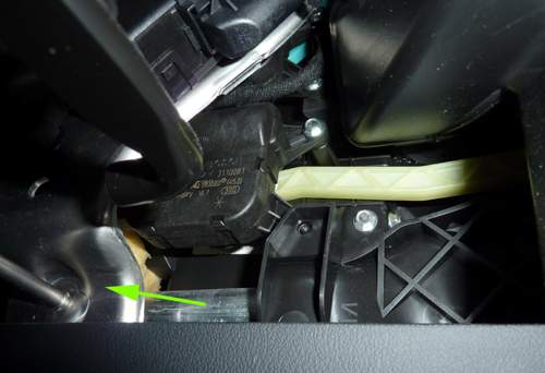

ich habe ein ähnliches Problem. Bei mir kommt auf der linken Seite immer wärmere Luft wie auf der rechten Seite. Bei den Grundeinstellungen über VCDS der Temperaturklappen bekomme ich bei der linken Temperaturklappe einen Fehler. Systemfehler - oberer Grenzwert überschritten. Mir scheint es als ob auf der linken Seite pauschal 10 Grad wärmere Luft herauskommt als rechts. Kommt man denn jetzt an den V158 (linker Stellmotor) ohne den Ausbau des Armaturenbretts ran oder nicht. Oder habt ihr einen Tipp für mein Problem. Hab auch schon daran gedacht dass ein Temperatursensor defekt ist.
@blob810 schrieb am 11. März 2017 um 22:55:28 Uhr:
Ja, wenn dein Stellmotor defekt ist kommse gut dran ist direkt da unter der Lenkradverkledung. Musst nur noch den Lufstromverteiler für den Füßbereich von 2 Schrauben demontieren und da siehse den direkt den v158

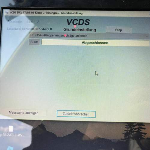

Ich habe das Problem, das eine Klappe bei Temperatur Veränderung rattert.
VCDS Grundeinstellung habe ich durchgeführt, aber leider rattert es immer noch .
Hat jemand ein Tipp für mich, was ich noch machen kann oder muss, damit ich das Problem beseitigen kann .

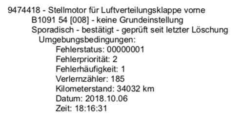

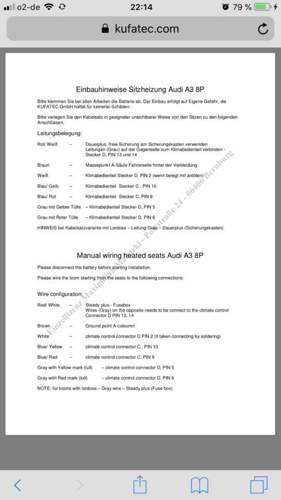

Hallo Leute

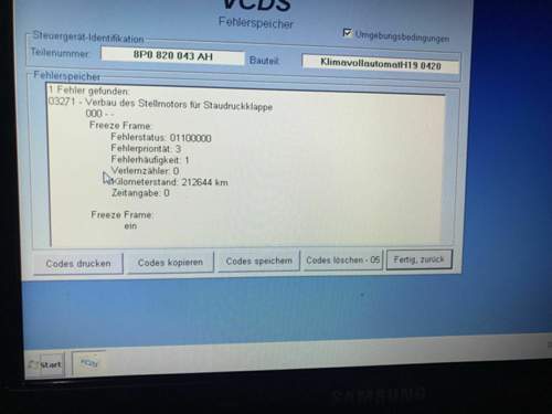

Habe folgendes Problem ich habe mir für mein A3 8P bj 04 S-line sitze geholt die Sitzheizung und lordose Verstellung haben. Meine sitze die ich vorher drin hatte haben das nicht gehabt d.h ich habe mir Bonn Kufatec den kabelbaum bestellt für Sitzheizung lordose Verstellung hab das alles verlegt. Anleitung als Bild mit dabei das ihr euch das mal vorstellen könnt. Habe im Prinzip die Pin’s wie auf der Anleirung beschrieben in Stecker D u. C. Des klimabedienteil reingepinnt und die beiden größeren pin in den sicherungskasten. Da meine Ausstattung aber vorher nicht so gut war hat mir auf Belegung 36 37 im sicherungskasten die dauerplus Leiste gefehlt siehe Bild. Jetzt hätte ich noch ein Steckplatz frei bei dauerplus und hab die beiden Kabel zusammenverbunden die kl30 (verlötet) und da reingepinnt lordose hab ich auf schaltungsplus gepinnt Gestern und nu komm ich zu mein Problem hab ich per vcds ausgelesen und es kam folgendes Problem (Bild mit zugefügt)
Verbau des Stellmotors für staudruckklappe
Ist der jetzt kaputt oder was ist da los
Ich muss auch dazu sagen das ich nichts an den Motoren gemacht habe.
Ich hoffe ich konnte es einigermaßen beschreiben.
73180e98-956a-4a06-af85-60c9a2d7ec2a
947352ed-9bb7-4e8e-a65f-f253890c340f
Ich würde an deiner Stelle nochmal die Stecker und Pin am Klimabedienteil checken, event. sitzt da einer nicht korrekt.
Denn die Fehlermeldung sagt ja das keine Verbindung zum Stellmotor existiert.
Ok na ich werd das morgen nochmal überprüfen aber es geht ja alles lordose und Sitzheizung
@Get_Low schrieb am 12. Oktober 2018 um 20:07:23 Uhr:
Die Fehlermeldung hat ja auch nichts mit den Sitzen zutun, sondern mit der Klima. ( Stellmotor der Staudruckklappe der Klimaanlage bzw. die Klimaanlage ist der Meinung der Stellmotor ist nicht verbaut, heißt im Umkehrschluss, elektr. Leitung überprüfen )
Da du das Bedienteil aber zum Anschluss deiner Sitzheizung draussen hattest und auch an den Pin warst, liegt der Verdacht nahe, dass da ein Pin oder Stecker nicht korrekt sitzt.

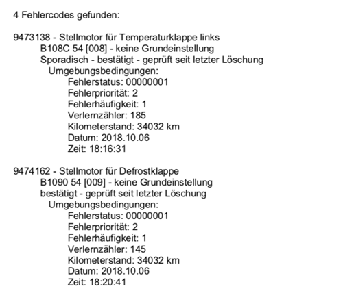

Meine Windschutzscheibe wird nicht frei.
Also die Luftzugs Klappe an der Windschutzscheibe öffnen nicht.
Habe mal Fehler aus gelesen
Und es kam raus das die Defrostklappe klemmt
