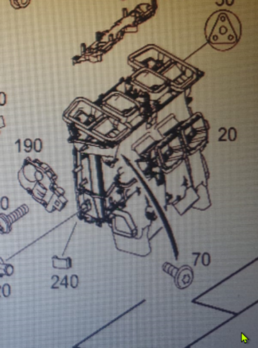

ich beziehe mich hier auf folgenden Thread.
https://www.motor-talk.de/.../...ima-fond-mitte-nur-warm-t5343735.html
Dort gab es untenstehende Lösung für das Problem, welches ich auch habe im Fahrzeug.
Meine Idee war, den Motor selbst zu tauschen, den gibt es für kleines Geld.
Die Frage nun, ob jemand das schonmal gemacht hat und weiß ob man da gut rankommt. Laut dieser Zeichnung (Anhang), dürfte der Zugang unterhalb rechts des Lenkrads zu finden sein.
190 ist der Motor, der Block rechts daneben der Klimakasten mit den Luftaustrittsdüsen vorne mittig.

Ich vermute mal sehr stark dass der Stellmotor völlig in Ordnung ist...
In fast allen Fällen ist lediglich die "Stange" zur Stellklappe ausgehängt.
Diese befindet sich im Beifahrer-Fußraum, links am Tunnel.
Man muss den Teppich ein Stückweit abmachen, ist etwas Gefummel, aber dann die Stange wieder einhängen und alles ist gut.

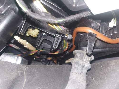

Tatsächlich wie vermutet. Hier der Beweis!
siehe Foto.
Nun überlege ich mir, wie ich das NACHHALTIG wieder befestigen kann. Klebstoff?
Photo-2025-04-27-23-15
Na ja, Klebstoff wäre nicht sinnvoll, da sich das Gelenk ja bewegen können muss.
Ein Ansatz wäre vielleicht eine breite U-Scheibe (Karosseriescheibe) und eine dicke Möbelbauschraube.
Oder evtl. mit Panzerband so umwickeln dass es zwar beweglich bleibt, die Stange aber nicht mehr abrutschen kann.
Wie soll das mit der Schraube und der Unterlegscheibe gehen? Wo soll diese Schraube denn hin?
Oben auf die Pfanne,wenn ich es richtig verstanden habe.
Aber IN das Plastik kann man doch nichts schrauben..das bricht doch bestimmt weg?! Im Augenblick denke ich an einen dünnen Draht von oberhalb des Oberteils um den Gestängearm. Der könnte sich dann noch bewegen während der Draht ihn oben hält. Ob das praktisch geht würde sich zeigen.
Wenn man mit einer Schraube an die Stelle gut rankommt?
Man könnte auch im eingehakten Zustand auf die Kugel eine Art Kranz/Kleks aus Silikon/Sikaflex schmieren, so dass es sich zwar problemlos bewegen, aber nicht mehr drüber rutschen kann.
eher nicht. Man kommt da überhaupt nur mühevoll und verkrampft hin. von außen mit dem Oberkörper in den Beifahrerfußraum gequetscht. Und ich wüßte nicht wo da eine Schraube halten sollte in dem dünnen Plastik.
Da ist von der Kugel aber nichts mehr zu sehen wenn der Arm eingehängt ist.
ich hatte vor Jahren auch dieses Problem, fand die Stange ausgehängt am Kuglekopf vor. Ich Ich habe ein Stück dünne Plastikfolie von einer Einkaufstüte dazwischen geklemmt...Das ist schon Jahre her, definitiv vor der Corona Pandemie und hält noch immer.
Woll
wo genau dazwischen? vor oder nach dem Einhängen?
Gerade denke ich an einen dünnen Gummi, der beides umspannt und dadurch oben hält. Muss sich in der Praxis aber bewähren und das ganze sich noch einwandfrei bewegen, sonst ist wirklich der Motor dann kaputt...
