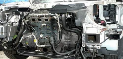

Hallo Leute,kennt jemand eine gute Werkstatt im Raum Darmstadt/Dieburg die eine abgerissenen Stehbolzen am Krümmer günstig Reparieren kann.
Der FOH hat als Kosten für den Bolzen erneuern 450 Euro aber nur wenn der Krümmer nicht sehr verzogen ist, das man den noch planschleifen kann,ansonsten muss der ganze Krümmer gewechselt werden und das kosten ca.850 Euro. Ist mir alles zu teuer.

Hallo, es ist ein Opel Vectra C Caravan 1,9 CDTI Bj.2006 150 Ps.
Und es nur ein Bolzen abgerissen.
Ist viel Aufwand um den Bolzen ausbohren zu können mussen die drei Kühler (Wasser/Ladeluft/Klima) raus , daher der hohe Preis . Evtl. kann eine Werkstatt das auch mit einer Winkelbohrmaschine von oben oder unten , ist aber sehr eng .
Frag mal eine freie Werkstatt was die nehmen ... Krümmer und Turbolader sind ein Teil daher auch der hohe Preis falls ein neuer fällig werden sollte .

Ich würde da nicht mit Winkelbohrmaschine schaffen wollen, verdammt eng. Und von vorne muss die Front ab und eben alle Kühler. Daher der Preis, das passt schon.

Ist schon klar das da keine Werkstatt einen Festpreis macht da braucht ja nur der Bohrer abbrechen oder verlaufen dann hast Du den Salat . Ich hatte Glück und konnte den abgebohrten Bolzen (unten rechts) mit einem Linksausdreher rausdrehen . Aber ohne die ganze Front zu demontieren hast Du da keine Chance da muss alles raus und das ist schon etwas Arbeit .
Ab einer gewissen Laufleistung würde ich sicher auch einen alten Turbo nicht mehr nur planschleifen lassen sondern gleich sicherheitshalber austauschen .
Ich habe alles selbst gemacht , lag mit einem überholten Turbo , allem Kleinkram und dem neu befüllen der Klimaanlage bei rund 600 Euro . Ich denk mal eine Werkstatt wird min. 4-5 Stunden brauchen , vorrausgesetzt der Bolzen kommt gut raus ...

Also wenn ihr den Bolzen ausbohren wollt müsst ihr verdammt mutig sein, denn wenn man leicht schräg bohrt hat man auch ganz schnell nen Wasserkanal getroffen.Die sicherste sache ist mit einem Schweißgerät einen punkt auf den bolzen schweißen mit einer Spitzzange eine Mutter drüber halten und die Mutter ausschweißen und nach einer kurzen abkühlzeit mit einer Ratsche und ner passenden nuss ausdrehen.Je nachdem wie fest der bolzen ist und wie gut man schweißen kann oder wieviel Glück man hat muss man es evtl. noch mal wiederholen.Manchmal klappt es beim ersten mal und an andreren Tagen muss man evtl auch 5 oder 10 muttern aufschweißen da sie immer wieder abreissen.Und da der Kopf aus Alu ist, kann auch nichts passieren wenn ihr mal nicht genau trefft beim schweißen.So haben wir schon immer die Bolzen rausbekommen und es ist noch nie etwas kaputt gegangen und es gibt dabei eigentlich kein Risiko.Aber um den Turbo gut ausbauen zu können sollte man wirklich das Kühlerpacket ausbauen (dauer ca 30-45min) denn ansonsten finde ich ist der ausbau nur quälerei und dauert unnötig lange, da der Turbo dann voll zugänglich ist und in ca 10-15 min ausgebaut ist.Habe erst letzte woche wieder einen gemacht und es ging richtig gut und ohne quälen und verrenken.Aber es gibt halt auch zusatzkosten für Dichtungen der Klimaleitungen und das entleeren der Klima,welche sich aber 3 mal rechnen, da für den Ausbau eine viel geringere Zeit benötigt wird.

Ich habe das Zuhause gemacht am Wochenende , verteilt auf zwei Tage sicher gute 8 Stunden . Einige Bolzen haben sich von selbst ausgedreht , einige blieben drin (festgebrannt) und die habe ich auch nicht versucht zu lösen sondern schön drin gelassen 😉
Wenn man die Kühler und vorderen Träger rausnimmt hat man viel Platz um an dem abgerissenen Bolzen zu arbeiten .
Eine Mutter aufschweißen geht halt nur wenn er raussteht (tat meiner nicht) .
Weitere Lösung ist mittig anbohren und mit einem Linksausdreher rausdrehen (hat bei mir geklappt) , ist aber natürlich mit vorsicht zu betrachten denn wenn der Linksausdreher abbricht hat man die A.... Karte . Wenn der Bolzen festgebrannt ist hast Du so keine Chance .
Wenn das beides nicht klappt baust Du Dir aus einem Flacheisen anhand der Krümmerdichtung am besten eine Bohrschablone die Du an den noch vorhandenen Bolzen befestigst .
Dadurch wird der Bohrer seitlich geführt und kann nicht so schnell verlaufen . Anhand der neuen Bolzen die maximale Bohrtiefe natürlich am Bohrer anzeichen . Vorsichtig Schritt für Schritt bis zum Kernlochdurchmesser (m8 = 6,8mm) aufbohren und das Gewinde mit einem Sacklochgewindebohrer nachschneiden .
