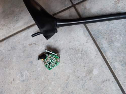

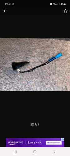

meine Frau hat heute ganze Arbeit geleistet und die komplette Antenne abgerissen, siehe Bilder.
Das ganze ist beim Rausfahren aus der Garage passiert, während sich das Tor wieder geschlossen hat.
Ich nehme an, die Antenne ist innen am Dachhimmel verschraubt gewesen?
Kann mir jemand bitte die Teile-Nr. raussuchen, die ich benötige? Ggf. auch Fotos, auf denen der Zusammenbau ersichtlich ist?
Der Wagen ist ein Fließheck und hat Navi und Telefon.

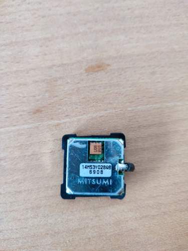

Die Antenne zum Schrauben ist noch ganz, das Gehäuse nicht. Die Elektronik ist komplett schrott, bis auf den kleinen viereckigen Baustein (GPS?). Da ist nur das Kabel abgerissen.

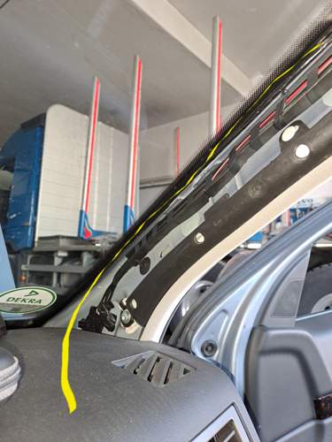

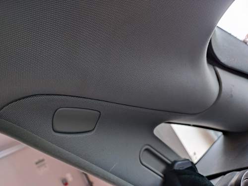

und kann mir jemand sagen, wie ich die Verkleidung der C-Säule (siehe Bild) entfernen kann, um den Dachhimmel in diesem Bereich zu entfernen?
C Säule

Zunächst muss aber die Verkleidung an der C-Säule weg, damit ich den Dachhimmel noch weiter runter bekomme.
A-müste man erstmal die Karosserievariante haben,Vectra Limo,Caravan,Signum
(Beim Sigi sieht man das was innen unter dem Dachhimmel liegt,
am schnellsten,ca 40 min

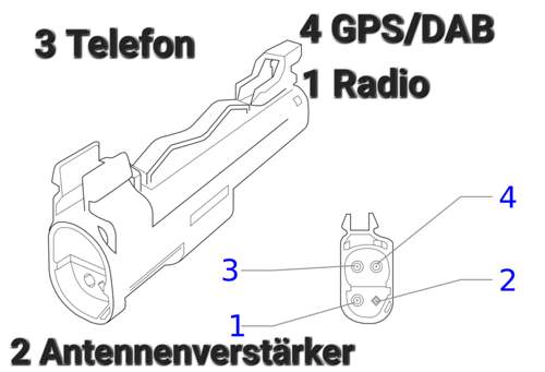

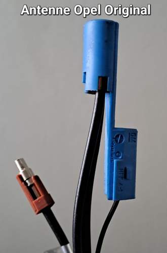

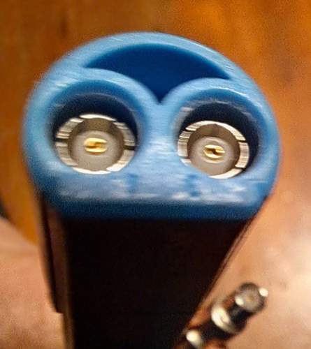

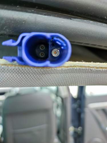

B-Gibt es den Stecker der Antenne-ein MNO Stecker nur an der Antenne bzw nur am Kabelbaum im Dach.
Dafür gibt es keine Einzelteile
C- wäre das Radio auch interessant

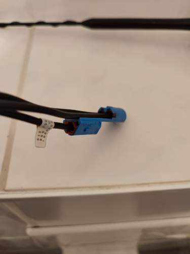

Die Stecker MNO kann ich im Bild geben.
Die gibt es auch nur als Stecker,mit Antennenverdtärker und mit MNO Stecker z.b. hier
https://www.caraudio24.de/.../...er-M-NO-fuer-Opel-ab-2002::22567.html

Sorry, ist ein Vectra-C, Limousine (Fließheck). Radio ist das CD70 Navi.

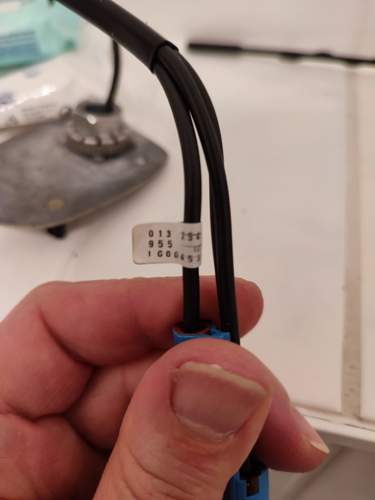

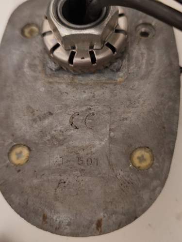

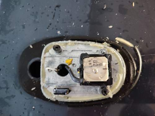

Ich habe die Antenne nun ausbauen können, siehe Bilder.

https://www.ersatzteile-original.com/.../...4721-13171967::182838.html
Evtl.

Laut Katalog-
https://www.ersatzteile-original.com/.../...4525-13254955::167186.html
TN-13254955 bzw 17 84 525
Halter, obenliegende antenne, mit loch (kz aa) (fuer navigationssystem) (ausgen. japan)
KOMBI F68 (C)71079482-

wenn Du Navi und Telefon hast (wahrscheinlich auch CD70 o. DVD90), kann ich Dir eine Dichtung (zw. Antennensockel und Dach) kostenfrei zusenden - habe noch ein Neuteil hier (bitte PIN).
R.
Eine normale 20 cm lange Stabantenne mit M6-Einschaubgewinde müßte ich auch noch haben...
R.

Neu werde keine Antenne für 263 € kaufen. Entweder auf eine gebrauchte warten oder ich probiere eine mit einer anderen Teile-Nr. Eigentlich brauche ich nur Radioempfang und GPS. Auf Telefon und Wischwasser kann ich auch verzichten.
Alternative wäre noch eine Haifischantenne. Was ich bisher in der Suche gefunden habe, gibts da aber nicht passendes?
Oder ein Android-Autoradio. Wäre der Empfang von DAB und GPS-Antenbe ausreichend, wenn man diese hinter dem Handschuhfach unterbringt?
Da die meisten gebrauchten Antennen auch einen stolzen Preis haben und
auch nicht unbedingt haltbar sind ,
habe ich dort eine geholt.
https://www.caraudio24.de/index.php?...
Dann noch ein paar SMA Stecker+ Zange und
3 Verbindungskabel von Fakra auf SMA und
Gut war es.
Wichtig ist nur,

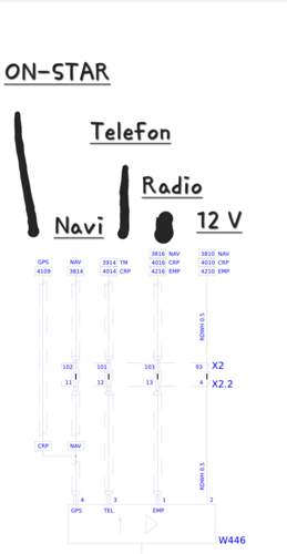

Ob man eine inaktive oder aktive Antenne hat,
Aktiv mit kleinem 12 V Kabel am Antennenfuß.
Haifisch hat Empfangsprobleme gegenüber einem Kurzstab beim Radioempfang.
MfG
Ich habe gerade nachgeschaut, ich hatte eine inaktive Antenne (ohne 12v Kabel). Ist das dann die mit dem beschissenen Empfang?
Ich habe schon günstige gebrauchte mit 12v Kabel entdeckt. Kann ich die trotzdem anschließen oder brauchen die zwingend eine Stromversorgung? Evtl. könnte man 12V irgendwo abgreifen.

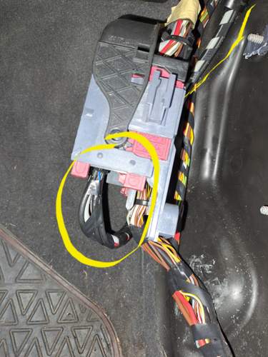

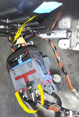

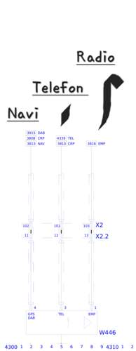

bei meinem Vormops ist definitiv eine aktive Antenne verbaut,
mit 4 belegten Anschlüssen am blauen Stecker!
Radio,GPS,Teflon(Telematik) und 12 V für den Antennenverstärker.
