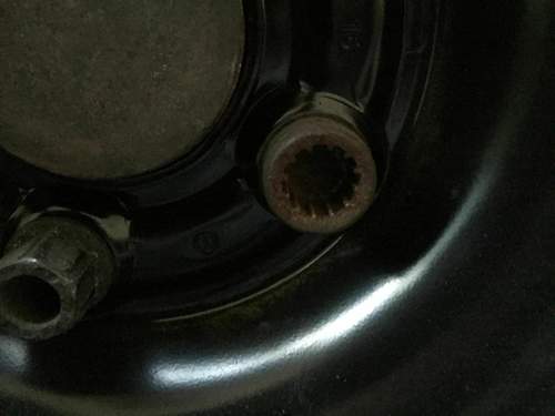

Die Dinger sind tatsächlich Universell im Hause VAG, alle gleich. Wäre kein Problem die zu entfernen bzw. nachzubestellen. Sollte so ziemlich jeder VW, Audi, Skoda und Seat zwischen 1999 und 2006 im Bordwerkzeug haben.
Es gibt noch eine andere Variante mit Sternmuster, diese benötigt spezielle Adpater, welche man nur mit dem zugehörigen Code nachbestellen kann.
Ein Tipp an alle - lasst den Mist weg, ihr habt nur Theater wenn ihr den Adapter nicht mehr findet oder kaputt geht. Wenn jemand die Dinger tatsächlich will bekommt er sie auch.
Die Teilkasko zahlt auch nur wenn die Räder tatsächlich geklaut wurden, wenn jemand versucht die Schlösser zu knacken, die Räder beschädigt und es dann doch nicht schafft seht ihr keinen Cent von der Versicherung.
Hab noch ein Bild angehängt wie es aussieht wenn so ein Stern Adapter kaputt geht.
