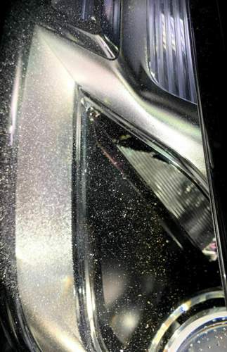

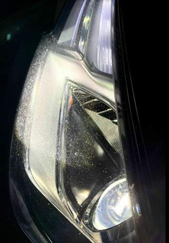

mir ist bei meinem Wagen aufgefallen, dass sich Staub im Scheinwerfer Gehäuse gesammelt hat. (siehe Bilder). Verbaut sind die Audi Matrix LED.
Ist das bei euch auch so? Kriegt man das irgendwie sauber?

Hallo liebe Gemeinde -
haben wir jetzt das Thema geklärt - macht Audi nichts - war jemand schon beim "Händler des Vertrauens"?
für ein Auto welches nicht mal 2 Jahre auf dem Buckel hat ist bei mir extrem viel Staub im Scheinwerfer.

Hallo. Ohne die SW jetzt in Natura zu sehen, würde ich sagen sandgestrahlt durch Steinschlag. Fühlt man das von aussen? Soviel Staub könnte da gar nicht rein, es sei denn der Deckel ist flöten gegangen.
Sind zudem die Xenon und nicht Matrix, die haben keinen Lüfter der Schmutz ansaugt.
Ich gebe furby Recht. Sieht ehr aus wie Steinschläge und ja das ist Xenon.
Ggf. mal polieren lassen. Es gibt spezielle Polierpasten für den Scheinwerferkunststoff
Danach müsste dann noch neuer Lack drauf; aber ja das wäre eine Möglichkeit.
Hallo Gemeinde. Ja ist Xenon. Bin vorher mit der Hand drüber. Ich spüre vielleicht 10% der sichtbaren Dellen und Kratzer.
