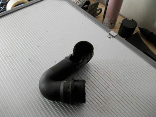

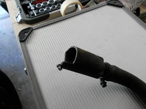

Ich hatte (habe) das gleiche Problem. Und bei mir ist die Kurbelgehäuseentlüftung kaputt. Und das könnte bei dir auch der Fall sein.
Und wegen dem Wasserverlust solltest Du mal den Verdampfer von deiner Gasanlage checken.
Also das mit der Kurbelgehäuseentlüftung hört sich interessant an. Wie genau hat sich das bei dir denn geäußert? Und was ist da genau kaputt? Ich habe grad mal den Öldeckel bei laufendem Motor geöffnet und da kam Ordentlich Luft mit druck im Takt zum Motorlauf raus. Als ich den Deckel lose drauflegte hat der gut gehüpft. Kann es sein dass da was verstopft ist? Ich hoffe dass es nicht die Zylinderkopfdichtung oder die Kolbenringe sind..
Bei mir hat sich das so geäußert. Nach dem anlassen ist er sofort wieder aus gegangen, und so nach dem 2 oder 3 mal ist er dann an geblieben. Lief aber sehr unrund. Und hatte auch Fehlzündungen.
Dscn0636
Dscn0638

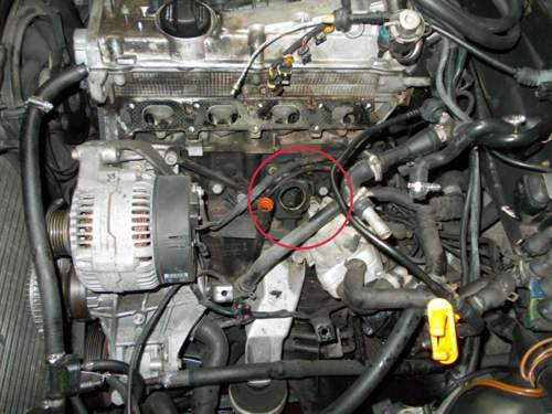

Ja ist bei mir das selbe, konnte den Schlauch von der DK nach oben rausziehen. Ist bei mir auch gebrochen. Konntest du das Teil ohne die Ansaugbrücke zu entfernen austauschen?
Da ich denn Zylinderkopf abbauen musste, musste ich die Ansaugbrücke abbauen.
Und ich kann da nur sagen das die Ansaugbrücke runter muss.
Dscn0633
Habe die Kurbelgehäuseentlüftung nun getauscht. Ich konnte dran kommen ohne die Ansaugbrücke runter zu nehmen, habe die LIMA dafür abgeschraubt und mit viel gefummel konnte ich alles tauschen. War sehr unbequem und würde ich nicht weiterempfehlen.
Vielen Dank für die schnelle und freundliche Hilfe!
