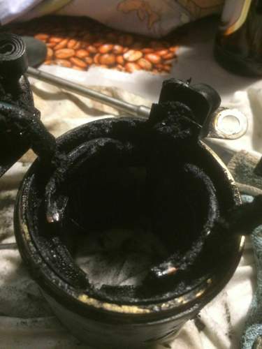

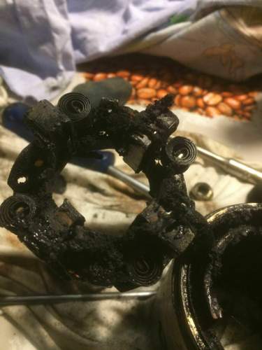

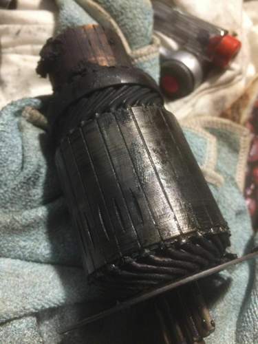

Mein Anlasser lief auch grade noch so. Ich habe den geöffnet und auf der Spule hatten alle Kontakte Durchgang. Wie der noch lief weiß ich nicht. Ruhespannung >12V ladedpannung >14V Ruhestrom nicht größer als 80mA nachdem alle Steuergeräte eingeschlafen sind.
