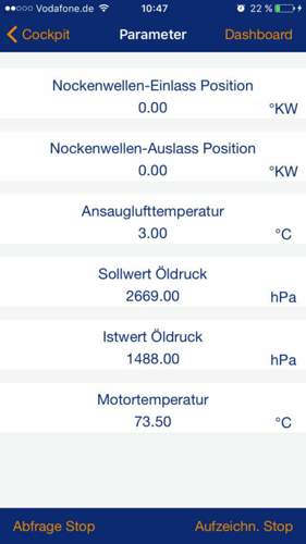

Folgendes Symptombild.
a) Motorstart schwerfällig, manchmal hängt sich der Startvorgang auf (Unterbrechung beim starten, wo nichts mehr passiert für eine gefühlte Sekunde) und dann startet er.
b) unrunder Motorlauf, im Stand hört sich der Motor sehr unrund an, vibriert auch sehr. Wenn das Gaspedal betätigt wird und ich den Wagen aufheulen lasse, verschwindet manchmal der unrunde Lauf.
Was wurde gemacht:
- Fehlerspeicher ausgelesen - keine Fehler vorhanden
- Luftmassenmesser gewechselt - hat sich danach etwas verbessert
- mit der Carly App werden einige Parameter beobachtet, konnte bis jetzt aber nichts auffälliges finden
Was vermute ich:
- eventuell Nockenwellensensoren (Carly Parameter zeigen, einen Wert für die Position der Einlass und Auslass Welle, erst wenn dieser Wert bei 0 KE ist, ist der Motor ruhig
- Steuerzeiten vielleicht (hab vor zwei Jahren eine neue Steuerkette bekommen)
- Batterieproblem, hab die vor einem Jahr neu reingemacht
Vielleicht könnt ihr mir Tipps geben, wie ich die ein oder andere Vermutung aus dem Weg räumen könnte. Zur Diagnose steht mir die Carly App, die mir den Fehlerspeicher anzeigt und einige Parameter.

Oh da probiere mal bitte was. Da die Drehzahl durchsackt beim Anhalten, die Magnetventile frontseitig am Motor gegeneinander Tauschen. Sind beide gleich. Vorteil war bei mir: Drehzahl ist homogener, Motor williger, Drehzahl sackt nur selten durch, Motor zittert aber nicht.

Der unruhige Lauf ist meist im Magerbetrieb vorhanden. Wenn nicht gerade die Magnetventile hängen und die VANOS dann spinnt.
Öldruck wäre auch so ein Punkt der geprüft werden sollte.
Und der magerbetrieb kommt im Leerlauf meist durch falschluft falls nichts anderes im Fehlerspeicher abgelegt und die kommt meist durch die KGE und die wiederum meist bei kurzstrecken
Danke für die zahlreichen Hinweise.
Öldruck habe ich geprüft. Der Sollwert wird nicht erreicht. (Z.b. Sollwert liegt bei 3400 Istwert liegt dann bei 2500) Fehler ist im Speicher nicht abgelegt.
Noch eine Frage zur Kurbelwellengehäuseentlüftung - hab nun nichts vernünftiges im Internet gefunden, wie am besten vorzugehen ist, bezüglich meines Autos. Hast du da vielleicht eine Empfehlung?
In deinem Fall hast aber def n Problem mitm Öldruck. Wenn n bar zu wenig ist ist es echt gefährlich. Zur Sicherheit würde ich das ganze aber noch analog mit nem Manometer am Öldruckschalter messen(lassen). War der Motor warm? Das ist dafür vorraussetzung.
Wurde vll vor kurzem ein Ölwechsel mit Filter gemacht? Dann könnte der Filter und oder die Dichtringe nicht ordentlich sitzen.
Zur KGE: zieh mal den Schlau quer oberhalb der Ansaugbrücke ab. Kleb ihn zu und starte dann den Motor. Mal sehen wie der dann läuft. Ansonsten ist ganz hinten an der Brücke noch ein Kunstoffschlauch. Diesen abziehen, den Ölmesstab rausziehen und dann mal vorsichtig mit der druckluft in den Schlauch pusten. Motor sollte auch richtig warm sein.
Dann könnte sich Ggf ne verstopfte KGE wieder befreien.
