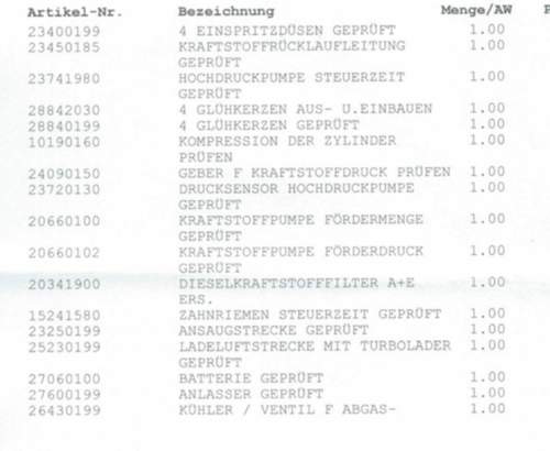

Als die Leitungen erneuert wurden, habe ich an einem Zylinder gesehen, dass es nässt. Habe es darauf hin letzte Woche reklamiert und die Werkstatt hat abgedichtet. Die Injektoren sind alle überprüft und in Ordnung (wurden vor 30t km erneuert). Vorglühanlage: Glühkerzen sind wohl rötlich verfärbt, keiner weiss warum genau, funktioniert aber. Dieselfilter ist neu, Rückschlagventil ist schon ersetzt, Druckregelventil überprüft, Kraftstoffsystem entlüftet,...
Was gemacht wurde...
Wow...
Nagut. Ich sehe da ist auch eine neue Injektorrücklaufleitung auf der Rechnung wo das Rückschlagventil mit drin ist. Was ich so jetzt nicht sehe ist eine Haltedruckprüfung - also ob das System vielleicht irgendwo Luft zieht über einen längeren Zeitraum. Wenn die Glühkerzen sich rot verfärben stimmte das Anzugsdrehmoment nicht oder es waren Billigkerzen ohne Regelwendel - ausserdem sollten die dann unbedingt getauscht werden - das finde ich auf der Rechnung auch nicht. Wenn die Glühkerzen zu fest montiert werden dann funktioniert quasi deren "Selbstregelung" nicht da über die Regelwendel in der Kerze zu viel Wärme an den Block abgegeben wird.
