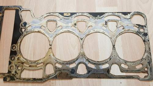

So gestern in der Werkstatt gewesen, die haben den Ventildeckel abmontiert und die Nockenwellen kontrolliert, da sieht aber alles gut aus. Benzindruck wurde ebenfalls geprüft und ist in Ordnung.
Jetzt heißt es, die Zylinderkopfdichtung wäre defekt. Ich hatte aber davor kein deutlichen Öl oder Kühlflüssigkeitsverlust bemerkt. Kann das auch ein Grund für ein sporadisches nicht anspringen Sein?
Bin echt am verzweifeln...
Nein. Wenn die zkd durch ist merkst du das deutlich. Leistungsverlust, Rauch Entwicklung......
Pass auf ansonsten bist das Opfer der Werkstatt und der Lehrling hat was zum üben.
Gut, der Werkstatt reichen die 2500€, die sie abgezockt haben noch nicht, jetzt kommt ZKD dran. Obwohl die mit starten nix zu tun hat.
Danach noch Scheinwerfer und Bremsen, hauptsache Kohle kassieren.

@MZ88 schrieb am 24. September 2019 um 07:17:20 Uhr:
Als bei mir die Kopfdichtung durchgebrannt war, sprang er schlecht im warmen Zustand schlecht bis garnicht an. Kompression ergrab 6-9 Bar. Das ganze sah dann wie unten aus. Daher Kompression messen lassen, bevor man sagt das die Kopfdichtung durch ist.
20180724
Aber das hörst du wenn die Kompression fehlt oder bei 6 bar ist.
Nein eben nicht.
