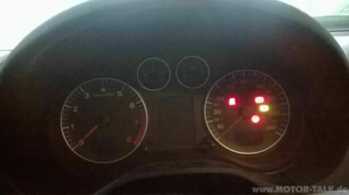

Beim Öffnen der Fahrertür sind im KI (Standardmodell ohne Sonderfunktionen) lediglich die beiden kleinen Anzeigen (Tageszeit / Kilometerzähler) links und rechts unten beleuchtet.
Beim Umdrehen des Zündschlüssels leuchten dann jedoch ausschließlich 4 der gelben / roten Warnlampen auf (siehe Foto) und bleiben dauerhaft an.
Dreht man den Schlüssel weiter, startet der Motor scheinbar normal, geht allerdings sofort wieder aus.
Weiterer Startversuche enden in gleicher Weise.

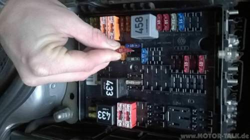

Zieht man die 10 A - Sicherung des KI (siehe Foto) im Sicherungskasten unter der Motorhaube und setzt sie umgehend wieder ein, ist das Problem verschwunden. Das KI funktioniert einwandfrei, der Motor startet und läuft wie immer.
Der Freundliche findet keinen Fehler im Speicher, vermutet ein defektes KI und "droht" mit Reparatur-/Austauschkosten von bis zu 600,- Euro und kann dabei nicht einmal garantieren, dass das Problem auf diese Weise mit Sicherheit behoben sein würde.
Nun wäre es super, wenn uns jemand Rat geben kann, der dieses Phänomen bereits kennt, im besten Fall sogar auf preisgünstigere Art aus der Welt schaffen konnte.

10-a-sicherung-ki
Zuendung-an
