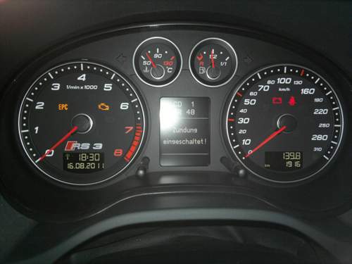

Hallo Zusammen
Ich habe seit heute ein RS3 Kombiinstrument in meinem S3 Modell 8P und es geht alles ohne Problehme und sieht einfach super aus.
Nur ein Problem habe ich noch, Die Ladedruckanzeige ist zwar vorhanden aber sie zeigt nichts an, hat jemand schon etwaige Erfahrungen oder eine Idee ob da was zu machen ist.

es wird wahrscheinlich am MSG liegen, welches Bj ist deiner?
Hallo
Es ist ein Ende 2008er BJ:

ich tippe auf gateway oder msg ... codierung lasse ich mal aussen vor da ich denke das RS3 war "gebraucht" ?
Hallo
Das Kombi hatte eine Laufleistung von 1800 km und es wurden aus meinem Kombi alle Werte der Anpassungskanäle übernommen.
Wie ist das mit dem Gateway zu verstehen.
Mfg.
Tom
das gateway verbindet die daten antriebsbus untereinander zu den anderen bus-systemen. es "kann" daran liegen, ich denke aber eher das dein MSG nicht in der form den ladedruck auf den bus legt- wie es das RS3 MSG macht--.

Mach doch mal bitte ein Bild rein....möchte das mal sehen im bzw. am Auto und mit eingeschalteter Zündung.
Alle anderen Sachen Funktionieren aber ohne Probleme ?
Greetz
Natter
Hallo
Anbei 2 Bilder vom RS3 Kombiinstrument im S3.
Mfg.
Tom

Hallo
Absolut ohne Probleme, die Werte aus den S3 Anpassungskanälen ausgelesen das RS3 Kombi eingesetzt und die Werte vom S3 Kombi ins RS3 eingefügt.
Wegfahrsperre angelernt bei Audi und es läuft, aber eben ohne die Werte der Ladedruckanzeige aber das ist nicht so wichtig währe halt noch ein Bonus gewesen.
