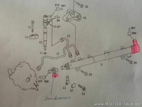

bin schwer am suchen in Webparts. Leider sehen die Teile bei meinem Fahrzeug etwas anders aus, wie das Druckregelventil in der PDF Datei.
Hier mal die Bilder aus Webparts
Da gibt es ein Regelventil, mit der 40 bezeichnet. Das ist auch das einzigste an dem ich die O Ringe finde. Sind mit 50 und 60 bezeichnet. Dieses Ventil befindet sich aber an der Hochdruckpumpe und ist mit 3 Schrauben befestigt

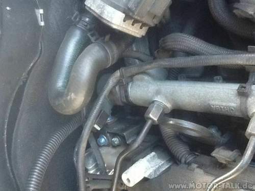

Am Railrohr ist ein Sensor vorne (Fahrtrichtung) da finde ich nur den Sensor, aber keine O Ringe.
Genauso mit dem Sensor hinten ( 4 Zylinder) für den finde ich keinerlei O Ringe.
Beide Sensoren am Railrohr sind nicht angeflanscht, sonder eingeschraubt.
Grüße Harald

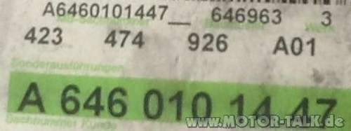

Leute kann es sein das die Bilder von pepsixx von einem M611 sind der TH Starter aber einen M646 hat!?
ja meiner ist ein 646 Motor
Grüße Harald
