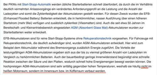

Normalerweise haben seit jeher die S/S-Syst. immer eine Stütz-Hilfs-Batterie, welche ständig zu 100,00 % vollgeladen ist.
Nur dadurch wird der starke Betriebs-Spannungs-Abfall vom Motor-Stopp an jeder Straßen-Ecke abgemildert.
Das Comand sowie die gesamte Beleuchtung, würde durch die dauernden Spannungs -Schwankungen von 14,5 Volt im Fahrbetrieb auf < 12,0 Volt bei stillstehender Lima dauernd abdunkeln.

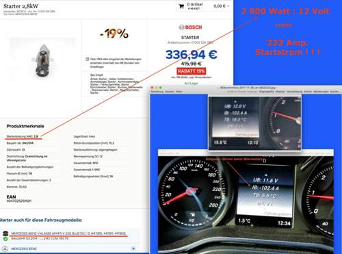

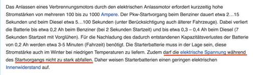

So, so, ein Startvorgang beim Benziner bis zu 15sec. und beim Diesel bis zu 100sec. 😕
Und 233A beim Starten 😕 allein schon die Tatsache, dass die Spannung deutlich unter 12V fällt beim Starten, sollte bei der Rechnung zu denken geben.
Auslegung vom Anlasser...

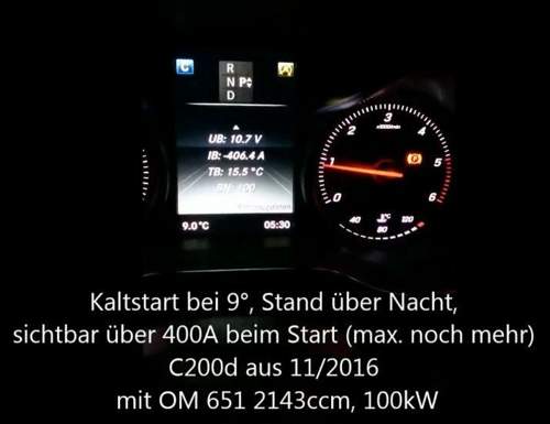

Selbst die max. 406A beim 205er sind noch gedeckelt. Bei richtig Minusgraden steigt der Strom nochmal deutlich. Ebenso passt die Spannung nicht.
Für einen Bruchteil einer Sekunde über 500A bei weniger als 10V.
Im Grunde auch egal, weil die meisten mit Spannung/Strom nichts anfangen können.
Kaltstart-w205

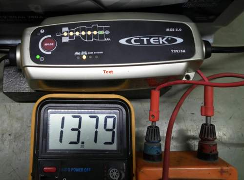

DANKE @trebor für deine Infos, wie jedes Jahr mit Beginn der Frostperiode häufen sich die batterie-bedingten Elektrik-Probleme.
Für Wenigfahrer bleibt da nur, ebenso wie Feuerwehr -THW - Rettungsdienste tagtägl. machen, - ein bel. Ladegerät sichert den 100 % vollen Starter-Akku durch seine Erhaltungsladung.
Diese Spannung von 13,3 bis 13,8 Volt kann dann tage- und wochenlang ohne Unterbrechung anliegen und verhindert die schleichende Sulfatierung der Blei-Akkus, bei gleichzeitig vollständig gesicherter Startbereitschaft.

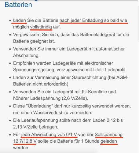

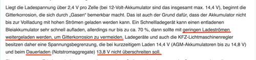

Pahul, Bild 6 ist falsch. Nur für 10 Tage Erhaltungsladen, danach sollte auf Pulsladen gewechselt werden.
Auch sinnvoll da Dauerladen unnötig zu Gitterkorossion/Verschleiß führt.

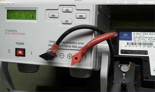

Zum Thema: Gitterkorrosion beim Dauerladen ... "abkrümeln" der positiven Bleiplatte hat die Fachliteratur, bei Einhaltung der dauerhaften Erhaltungs-Ladespannung von max. 13,8 Volt keine Bedenken angemeldet.

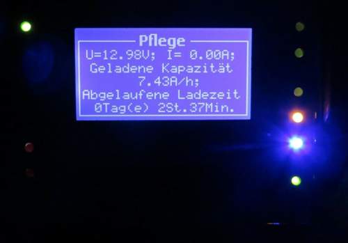

Gitterkorrosion die sich durch "Gasen" bemerkbar macht - falsch.
Die Gasungsspannung ist abhängig von der Batterietemperatur. ~14,4V bei Normtemperatur. Bei -20° erst bei ca. 15,5V. Gasen -Zersetzung vom Elektrolyt in Wasserstoff u. Sauerstoff.
Das MXS 10 hat im Winter meine Nass-Batterien schon mit 15,3V bei ca. -15° geladen. Da hat nix geblubbert oder geknistert. Erhaltungsladen mit T-Fühler bei über 14V.
Im Sommer sinkt die Gasungsspannung. Hier müsste mit weniger Spannung geladen werden. Über ~60° kann eine Bleibatterie nicht geladen werden.
Gitterkorrosion immer, jedoch stärker mit höherer Spannung. Dauerladen deshalb mit ca. 2,25V/Z. Ist ein guter Kompromiss aus Ladezustand und Alterung durch Gitterkorrosion.
Eine unterbrechungsfreie Stromversorgung (USV-Anlagen) haben Dauerladung (Erhaltungsladen). Hier werden die Batterien im Turnus gewechselt. Der größte Feind ist hier die Gitterkorrosion.
Die Ladezeit im Fahrbetrieb ist zu kurz für schonendes, langsames laden. Die Ladespannung wird erhöht, höherer Ladestrom, schnelleres laden.
Die Gitterkorrosion ist im Auto weniger das Problem, meist der schlechte Ladezustand.

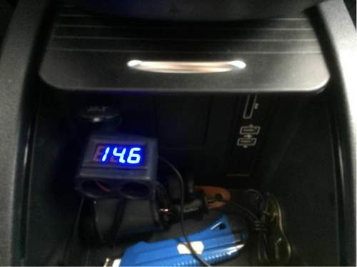

empfehlenswert wäre noch ein kl. Meßgerät in der Stedo ... um während der Fahrt die aktive Ladespannung unter Kontrolle zu behalten. (Foto)
