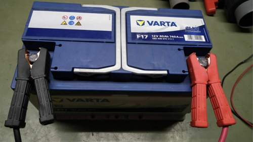

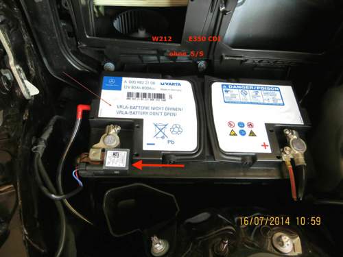

Hallo AMG_4Matic,
in deinem W212 kannst du selbstverständlich beide Akkugrößen einbauen ... bei häufiger Nutzung der Stand-Heizung ist allerdings die größere 95 Ah von Vorteil. Sie hat nominell schon mal 10 % mehr Leistung und die Laufzeit der STH erreicht selbst bei nur teilgeladenem Akku fast die möglichen 50 min. Vorwärme-Zeit.
Für normale Nutzer reicht allerdings auch die 85 Ah- Batterie.
Die orig. Akkugröße in den Jahren 09 -10 bis 2011 (ohne S/S) wurde generell nur eine 80 Ah VRLA-Batt. verbaut - im E 350 CDI.
Img-0610
@Pahul schrieb am 28. Oktober 2017 um 21:28:56 Uhr:
Hallo AMG_4Matic,
Danke Pahul, für die sehr ausführliche Erklärung des Sachverhaltes. 🙂
Da investiere ich doch lieber die paar Euro mehr für die 95Ah-Batterie.
Habe vor wenigen Wochen in meiner MB-Werkstatt für den Batteriewechsel insgesamt 423,07 € (Batterie=290,65 €, Lohn=132,42 €) bezahlt.
Nach meiner Meinung kein preiswertes Vergnügen.
Gruß Naager
Hallo naager,
der Preis liegt ja jenseits von Gut & Böse.
https://batterie24.de/...ue-Dynamic-F17-Autobatterie-12V-80Ah.html?...
Eben bei diesen Modellen aus 2010 gibt es so gut wie nix zu beachten und einzustellen - mein E 350 CDI T-Modell war gerade einen Monat älter (aus 2/2010) da hatte ich mir zum testen diese 80er VARTA geholt, da das Lademanagment den Akku niemals auf 100 % vollgeladen hatte.
Die VARTA wurde genau so nicht auf 100 % aufgeladen.(also sinnloser Kauf !)
Schon damals mußte bei wenig genutzten Fhrzg. immer mit Ladegerät "nachgeholfen" werden.
Der orig. Akku (VRLA) ist bei regelmäßiger manueller Nachladung auf 100 % nicht "totzubekommen".
p.s.: denn nur bei Volladung ganzjährig hält sich die schädliche Sulfatierung einigermaßen in Grenzen.
... für den Akkuwechsel planst du das nächste mal 10 min. ein, wenn du schön langsam machst.
