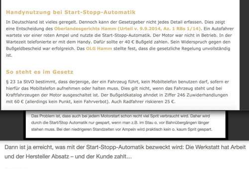

Da musst aber lange im Stau bei abgeschaltetem Motor stehen, um die Kosten wieder hereinzuholen durch Spritersparnis.
Ein weierer Beleg dafür, das die S/S beim Endkunden nicht zu einer Ersparnis führt.
Gruß c220

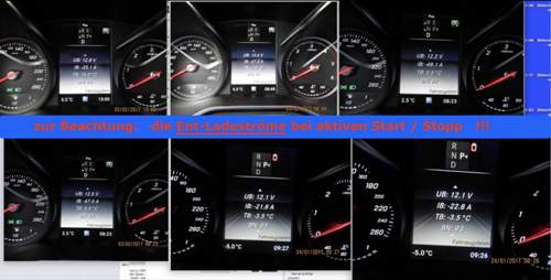

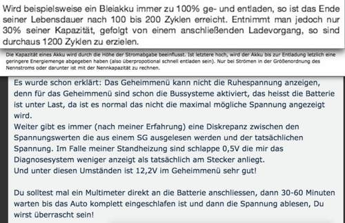

Die genannte Sprit-Einsparung bei wirksamen Start/Stopp wird auch dringend gebraucht, um den durch hohen Entladestrom "gestressten" Starterakku nach wenigen Jahren ersetzen zu können.
Zudem sollte der echte Vorteil des S/S hier nicht unerwähnt bleiben:
Der Fahrer kann nun viele Minuten ohne Strafverfolgung telefonieren. 😁

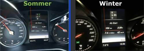

Im Stadtverkehr spare ich mit S/S ca. 1l, wenn nicht noch mehr! Wieso ist das keine Ersparnis?
Ich spare im Sommer immer 2,4 l /100 km (S/S grundsätzl. ausgeschaltet ! )
Jahreszeiten
Laut meinem 🙂 ist das normal! Ich kenne das nicht! Meist habe ich im Winter weniger gebraucht!
