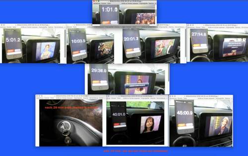

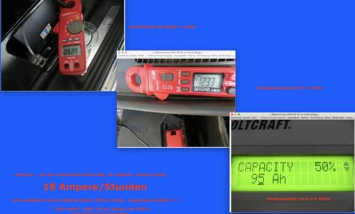

Der Zusammenhang zum TE-Thema: Starter-Akku umtauschen ergibt sich immer über das aktivierte BUS-System mit einem Strombedarf von 8 bis 12 Amp.
Beispiel:
- ob der Wagen aus 30 m Entfernung ver- o. entriegelt wird, sofort fließen die o.g. Ampere.
- ob das Comand 2 h Videos abspielt o. Musik dudelt ... immer bleibt das BUS-S. voll aktiv und frißt in kurzer Zeit den Starter-Akku h a l b leer. (siehe Fotos)
p.s.:
... daher alle 29:59 min die NOT-Abschaltung vom Comand !
BUS aktiv
Stromfresser Comand
Energie-Bedarf

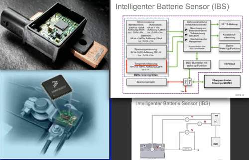

Alle schön und gut, aber WARUM soll ich den Stecker des Batteriesensors abziehen bevor ich die Batterie an- bzw. abklemme?
Der Bus wacht beim anklemmen auf, völlig klar, aber das sind doch Peanuts (die leeren Kondensatoren sämtlicher Steuergeräte ziehen im us-Bereich sicherlich Ströme im kA-Bereich).
Gruß Metalhead
Wenn du bei angestecktem Sensorkabel die Batterie anschliesst fliesst nicht nur über den Messwiderstand ein Strom sondern auch durch den Microcontroller des Sensors.
Allerdings ist der Controller nicht betriebsbereit (die Ein und Ausgänge sind nicht konfiguriert).Das wäre egal wenn dann konstante Gleichspannung herrschen würde.
Leider ist dem beim anstecken des Pols überhaupt nicht so. Die Spannung steigt mehrfach an und fällt ab und es enstehendurch die Funken Störspektren bis weit in den MHz bereich, sowie sehr hohe Spannungsspitzen durch die sog. Gegen-EMK.
Alle Hersteller sagen dass Sie davor bestens geschützt sind .
Aber der Microcontroller sitzt doch auch mit an der Batterie. Ich trenne durch das Abziehen doch maximal den Bus (oder was immer die zwei Leitungen sind) ab.

Nein, der Sensor sitzt ja direkt an einem Batteriepol und hat dadurch keine Betriebsspannung.
Der Stromkreis wird erst von einer Leitung im Sensorkabel geschlossen. Die Zweite Leitung ist dann die Bus-Leitung
Gruß Schumi15
Ach so, OK das wäre eine logische Erklärung. Danke.
Gruß Metalhead
