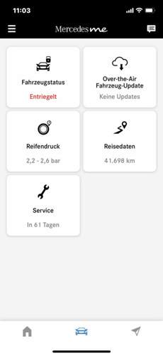

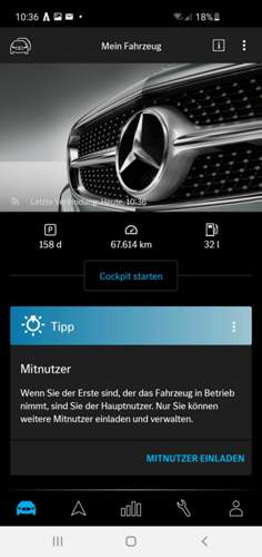

Es gibt aber die Möglichkeit über die Mercedes Me App, u. a den Spannungswert der Batterie abzufragen (Siehe Bild 2, unten rechts)
wer_pa
Ja diese Funktion hatte ich mal. Seit dem Update der neuen App ist es leider verschwunden?!
Habe leider nur dies in der App:
Be29c5ec-ec59-4b06-8b8d-4f7fa05e39dd
