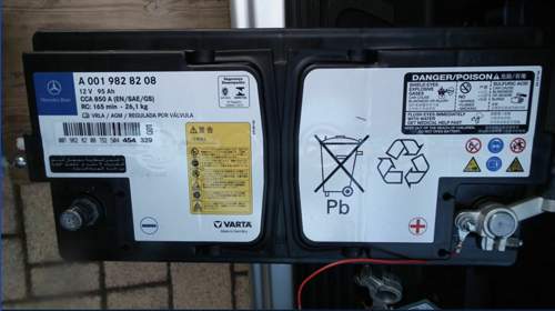

1. Die Batterie in der V-Klasse 220/2015 ist AGM oder nicht? Bzw.
wie finde ich heraus ob ich wine AGM batterie habe oder nicht?

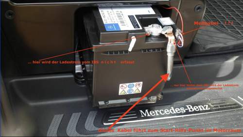

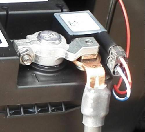

die o.g. Ladeströme kann jeder im Fahrbetrieb durch Anzeige der Fahrzeug-Daten im KI anschaulich zu verfolgen.
Eine kostspielige Strom-Zange am Minuskabel neben dem Beifahrersitz zeigt in keiner Phase davon abweichende Werte ... wie im KI die Ub & Ib angezeigt werden.(alles im Fahrbetrieb !!!)

Und auch an Pahul. Bei einer Sache bin ich jetzt aber doch unsicher, kann ich denn die Batterie direkt laden wenn keine Verbraucher an sind oder nicht?
Wenn es nicht ratsam wäre, wie bekomme ich denn das Kabel vom Innenraum in dem Motorraum, gibt es da eine Verbindung im Fußraum und geht das ohne Werkstatt?
Hallo Macilias,
du kannst selbstverständlich deinen Akku laden, wo du möchtest, nur wenn du sicherstellen willst, das die zugeführte Lade-Kapazität (Ah) vom IBS exakt mit erfasst werden soll ... dann i m m e r hinter dem Sensor die Minus-Klemmzange anlegen.(an dem Kupfer-Kont.)
Es passiert nix und fliegt auch nix auseinander nur ist eben die höhere Leistungs-Fähigkeit von Starter-Akku nicht genau (am Minus-Pol !) im Lademanagment erfasst.

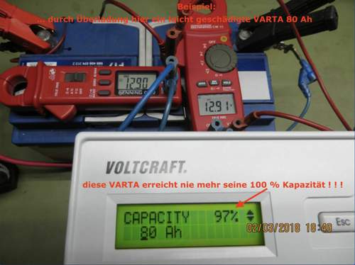

Bildschirmfoto-2018-03-01-um-09-31-38
Bildschirmfoto-2018-03-01-um-09-32-15
Bildschirmfoto-2018-03-01-um-09-35-44

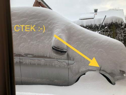

Hallo PCOlli,
sorry dass ich dir erst jetzt antworte.
Die Varta-Starter-Batterie in unseren Vau`s wird bei Johnson Controls Power Systems in Zwickau hergestellt. Der Hersteller gibt folgende Ladeempfehlung für sein Produkt ab:
http://www.batteriedienst24.de/downloads/ladekennlinie-varta-agm.pdf
Laut dieser Empfehlung sollte die Ladeschlussspannung nicht über 14.8 Volt liegen.
Ich möchte hier nichts Negatives über die CTEKs schreiben um nicht verklagt zu werden.
Deshalb empfehle ich hier nur, die in der PDF des Herstellers stehende maximale Ladespannung nicht zu überschreiten.
Des Weiteren empfehle ich, wie schon beschrieben, die Refresh-Funktion vieler Ladegeräte nur für wirklich stark gebrauchte AGM Batterien zu nutzen, also kurz vor dem "natürlichen" Ableben. Die Refresh-Funktion lässt neue und normal "verbrauchte" AGMs schneller altern.
Das gleiche gilt für die Hochstromprüfung, welche gern von den Werkstätten genutzt aber auch auf Kundenwunsch durchgeführt wird um die Kapazität der Batterie zu ermitteln. Bei neuen AGM Batterien raten alle Batteriehersteller von diesem Test ab, weil diese Hochstromprüfung die AGMs nachhaltig schädigt und zu Kapazitätsverlust führt. Bei normalen Gebrauch sollte die Batterie erst nach ca. 2 Jahren einen Kapazitätscheck bekommen. Hat man einen begründeten Verdacht einer defekten Batterie ist natürlich auch dieser Test heran zu ziehen, aber nur wenn es wirklich notwendig ist. Bei diesem Test wird der 3 bis 5 Wert der Kapazität in Ah (Ampere-Stunden) als Laststrom in Ampere von der Batterie entnommen. Dies wird 10 Sekunden lang gemacht und der Spannungsabfall gemessen. Ist dieser sehr klein, ist die Leistungsfähigkeit der Batterie sehr gut. In unserem Fall wären dies mindestens 285 Ampere für 10 Sekunden !!! Beim Kaltstart bei minus 10°C der V-Klasse wird ein Spitzenstrom von 150 A für maximal 3 Sekunden abgerufen. Das zeigt, wie die AGM hier gestresst wird.
Und zu guter Letzt, die Ladeerhaltung für AGMs, auch Trickle-Charge genannt, "schläfert" die AGMs ein. Das heißt, dass die Kapazität und die "Stromabgabe-Willigkeit" herab gesetzt wird. Trickle-Charge kann man idealer Weise für ein bis zwei Tage durchführen, danach wäre es besser, die Ladung zu unterbrechen und je nach Spannung und Temperatur an der Batterie wieder nachladen.
Das du mit deiner Sternwarte kein Glück hast, tut mir echt leid. Normaler Weise ist das Batterie / Standheizungs-Problem einfach zu lösen und wurde schon mehrere Tausend mal gemacht.
Viele Grüße

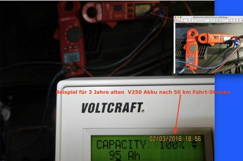

Hallo Dieselhobbit,
Danke für deinen guten Beitrag ... besonders der Link vom Akkuhersteller sagt alles aus.
Die V-Klassen (3/(2015 ! ) mit ihrem von Beginn an optimierten Lade-Managment erfüllen die Hersteller-Vorgaben vom 95er VRLA-AGM-Akku.
Der extreme hohe Ladestrom fast 30 A wird schadlos vom Akku weggesteckt.
Der stetig abfallende Ladestrom auf Bereiche von < 5 Amp. läßt dann zuverlässig die erreichten 100 % Ladekapazität erkennen.
Temp. ca. - 6 Grad haben trotz dauerhaften Lauf der STH während der Fahrt (zwangsweise) die Volladung sichergestellt.
Foto wurde 5 Std. nach Fahrtende aufgenommen. KEIN Ladegerät ist hier zur Anwendung gekommen !!!
Bildschirmfoto-2018-03-02-um-19-36-38
Bildschirmfoto-2018-03-02-um-19-45-16
@ PCOlli, Spiegel lieber bei dieser Witterung nicht anklappen. Da kann schnell etwas kaputt gehen.
@ Dieselhobbit, was ist die einfache Lösung des Batterie / Standheizung Problems?
