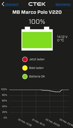

Das Knistern kam aber nicht von der Batterie, sondern war in der Schuko-Steckverbindung zu hören! Es hörte nach kurzer Zeit auf; auch die >15V Ladespannung reduzierte sich wieder auf einen normalen Wert. Ob dies länger als 15 Min der Fall war, kann ich leider nicht mehr nachvollziehen :-(...
Ich hatte bis vor drei Tagen in letzter Zeit meist den Außenanschluss (MP) genutzt und hatte stetig 100% Am CTEK-Batteriewächter. Aus Testgründen (Haltung der Kapazität und Ruhespannung) hatte ich dies unterlassen und als Ergebnis hielt die Kapazität zwei Tage (ohne zeischenzeitliche Fahrt) und die Spannung pendelte etwa zwischen anfänglichen 13,0V sowie 12,81 und 12,76V (laut CTEK). Drei Tage >13V schaffte der Akku also nicht (BJ 01/2017; leichter Frost)
LG Olli

@Pahul schrieb am 23. Februar 2018 um 19:28:40 Uhr:
Bei eiskaltem Akku sind die anliegenden 15 Volt kurzzeitig gerade noch vertretbar ... aber keinesfalls länger als 15 min.
Ein mögl. knistern im Akku ist dann die Folge einer Überladung und dem Überschreiten der "Gasungs-Spannung".
Jede AGM-Batt. mit H2SO4 getränktem Glasflies reagiert so, im Gegensatz dazu haben die Naß-Akkus mit Schraubstopfen unbeschadet gebrodelt und wurden richtig "durchgeladen" wobei jegliche Säure-Schichtung ordentlich "umgerührt" wurde.

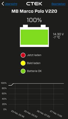

CTEK-Wächter zeigt jetzt 14,30V im Erhaltungsladebetrieb

Nochmal zu deinem CTEK mit den 15 Volt:
Wenn die 15 Volt mit einem vetrauenswürdigen und noch brauchbaren Meßgerät ermittelt wurden, bleibt als letzte Möglichkeit ein Hör-Test am Akku.
Der teure VRLA-AGM-Starter-Akku darf beim laden fast keine Geräusche von sich geben.
Sobald die Gasungsspannung etwas über > 15,05 Volt bis teilweise vernichtenden 15,30 Volt am Akku anliegen, rauscht -prasselt und knistert der Akku weil er sich von dir "verabschieden" will.
Dann ist das CTEK bestenfalls noch für offene Naß-Akkus zu gebrauchen.
Wenn noch Garantie besteht einschicken, die Händler sind oft kulant und du bekommst ein fabrik-neues innerhalb der 24 Monate.
