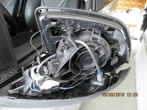

die siebirischen Temp. minus 20 Grad, machen den Klappspiegel eigentlich nix aus ... viel entscheidender ist bei der Fahrzeug-Breite von 2,325 m die "FEIND-BERÜHRUNG"
da solltest du dann die rund 700 € passend bereitlegen.
Materialpreis: Grundträger Teil 5 = 456 € Brutto dazu extra Umbaukosten !

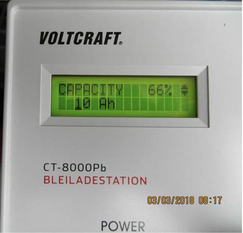

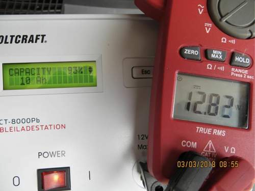

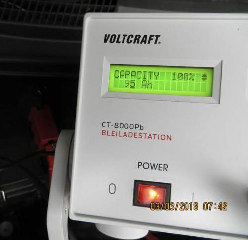

Nun nochmal zur viel "gescholtenen" Stand-Heizung ...
ein tatsächlich voll geladener Akku (Spannung um > 12,85 bis 13,05 Volt)
fällt sofort mit dem Start vom Glühstift durch die riesige Stromlast von rund 20 Amp. auf Werte von min. 12,35 Volt ab ... nach 5 min wenn der Flammwerfer läuft, steigt die Spannung auf fast 12,60 Volt und fällt nun kontinuirlich bis zum STH-Laufzeit-Ende nach 50 min. auf nicht < als 12,40 Volt ab.
Kapazitätsbetrachtung:
Heiz.-Beginn Capacity: 100 %.
nach 50 min. Heizen -Capacity: 66 %
Dieser Momentanwert gilt aber nur für 10 min. dann erholt sich der Starter-Akku auf den tatsächl.
Capacity-Wert: 93 % bei Akku-Spanng. 12,82 Volt. (siehe Foto)
Sollte nun eine Fahrt begonnen werden, so ist der Akku nach spätestens 20 Km mit Sicherheit wieder voll aufgeladen - erkennbar am Ladestrom < 5 Amp. und der Ruhesp. von 13,5 Volt nach 10 min Ruhe !!!.
Fazit:
Es zeigt sich immer deutlicher, daß vorzeitige Heiz-Abbrüche einzig und allein auf vorgeschädigte Starter-Akkus zurück zuführen sind.
Hier muß bei der Fehlersuche angesetzt werden.
Kein geschädigter Akku kann seine Ruhespannung von deutlich über 12,80 Volt mehr halten und bricht im Spannungs-Niveau nach schon 20 bis 30 min. so stark ein, das die Abschalt-Grenze zur Sicherung eines mögl. Startvorganges noch erfolgreich ist.
Schlußfolgerung:
Nach Akku-Prüfung und Lademanagment Prüfung muß zwingend ein neuer Akku (156 € !) eingesetzt werden und dieser darf keinesfalls über längere Zeiträume (Monate) im Teil-Lade-Zustand verbleiben.
Eine SULFATIERUNG ist sonst unvermeidlich mit o.g. Folgen.

Hallo mzschilling,
seit 1.Quartal 2016 gibt es ein etwas größeres Update der Software für das Lademanagement und Mitte 2017 wurden nochmals ein paar Parameter angepasst. Wenn man dieses letzte Update hat, sollte es keine Probleme mehr mit nicht mehr voll geladenen Starter-Batterien geben oder das die WWSH nicht läuft (natürlich vorausgesetzt, dass man der Batterie auch die Gelegenheit gibt, geladen zu werden).
Deshalb der Hinweis: Eine gute Sternwarte aufzusuchen und sich als erste Maßnahme das neueste Update für das Lademanagement aufspielen zu lassen.
Dann wäre da der Batteriesensor, welcher eventuell einen Defekt auf weist.
Als letztes wäre dann die Batterie zu tauschen, falls die 2 vorherigen Maßnahmen nicht zum Erfolg führen.
(Ein Generator-Problem oder eine Fehlfunktion der WWSH selbst ist bis jetzt nur sehr selten aufgetreten und nicht in diesen Zusammenhängen.)

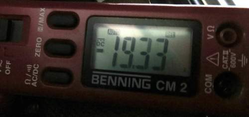

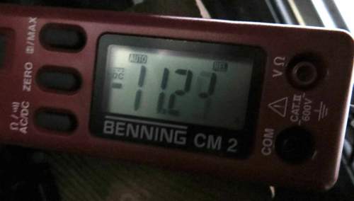

Eine perfekte Übersicht über den momentanen Ladezustand vom Starter-Akku gibt die Anzeige vom Ladestrom, bei sich drehender Lima.
Der Wagen "könnte" z.B. 1 oder 2 Stunden in der Garage stehen bleiben und mit laufendem Motor wird der Akku zu 100 % aufgeladen.
Es ist also völlig gleich, ob der Wagen steht oder fährt ... einzig der Gesetzgeber oder deine Nachbarn zwingen dich zum fahren.

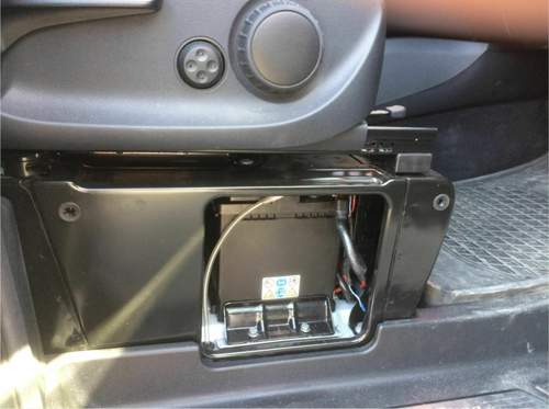

Die direkte Anzeige vom Ladestrom kann wahlweise mittels Zangen-Ampere-Meter dein Beifahrer re. unten am Sitz ablesen oder nur der Fahrer (Solo) im KI (vorher Affengriff)
1x oder 2x STH benutzt ... erzwingt anschließend Ladeströme von etwa 20 Amp. (Foto)
Normale Standzeit ca. 1 Tag ... erzwingt anschl. Ladeströme von unter 15 oder 12 Amp.
Nach nun 20 -30 min Laufzeit der Lima (gleich ob Straße oder Garage) sinkt der Ladestrom auf deutlich unter 10 Amp. bis in Bereiche von < 5 Amp. bis idealerweise noch 2 o. 3 Amp. ... ab diesem Zeitpunkt ist mit absoluter Sicherheit eine 100 % Volladung sichergestellt.
Ein Rückkontrolle durch Messung der Akku-Ruhespannung bei abgestelltem Wagen mit Ruhezeit ca. 1-2 h muß nun eine Spannung von > 13 Volt vorliegen.

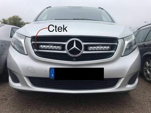

HI zusammen, kann einer mal bitte ein Bild machen wie und wo er die CTEK Steckdose im Motorraum angeschraubt hat?
Danke!
@visconte_rampante schrieb am 8. Februar 2021 um 10:18:08 Uhr:
Danke!
Ich habe es einfach im Grill platziert, sieht gut aus und ist da einfach zu nützen.
CTEK steckdose
Mich interessierts wo dus im Motorraum angeschraubt hast, kannst bitte da Bilder von machen
