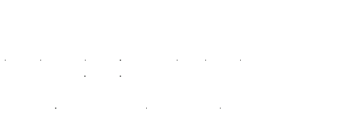

Wie schliesse ich es jetzt genau an ? Und zu wieder holten mal ... bitte nen schaltplan so ist es einfacher . nimmt einfach mein Schaltplan als vorlage , und vervolständigt es ... so gehts einfacher
Schaltplan-starterknopf

Da dein Taster nix ab kann ersetz den in deinem Plan durch nen Schliesser-Relais (Kontakte 30 und 87), an dessen 85 und 86 kommt Masse und Plus (Zündungs oder Dauerplus ist auch egal) und in einer von diesen beiden Leitungen (an 85/86) halt der Taster.

so im anhang ist mal ein schaltplan wenn einer lust hat kann er die kontaktbezeichnung von den kfz-relais reinschreiben.
ich würde es so machen ist der einfachste und sicherste weg

die schaltung ist eigentlich quatsch weil er den strom des anlassers voll von der klemme 15 und über den taster führt, was er die ganze zeit auch
nicht
wollte.
deshalb habe ich sie ihm so gezeichnet wie er sie wollte.
wo liegt nun das problem
das meinte ich und deshalb zur sicherheit die veriegelung, damit es beim taster nicht geht.

kannst du den plan lesen den ich gezeichnet habe ?
da sind keine 2 relaiskontakte parallel, sonder der schalter des zündschloßes und das relais vom starter knopf.
somit kann er immer per schlüßel oder knopf starten, ist eben die einfachste variante.
einfach zum zündschloß das relais parallel 2 drähte zum starter knopf wobei der durch das 2 relais veriegelt wird , das das signal von der lima bekommt.
somit ist ein starten bei laufendem motor per knopf nicht möglich

Ja, sorry wg den 2 Relais-Kontakten.
Aber mit seiner Schaltung kann man eben auch nicht in den laufenden Motor starten, da ist auch ne Verriegelung drin.
Mfg Ulf
