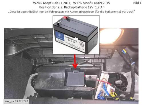

Upps, wir sollten doch erstmal genauer klären, was sich im Beifahrerfußraum befindet:
1) Eine Backup Batterie = 12V 1,2Ah (Bild 1)
Diese dient ausschließlich der Spannungsversorgung für die Parksperre im Automatikgetriebe
2) Eine Stützbatterie =12V 12Ah (Bild 2)
Diese dient dazu, den Spannungseinbruch beim Starten des Motors bei aktiver Start/Stopp Funktion zu verhindern/überbrücken
wer_pa
Echt? Obwohl du die Spannung mit einer kleinen Batterie erhältst, geht trotzdem die Uhrzeit flöten?
Bei meinem letzten Wechsel der Starterbatterie, war es so.
Vermutlich ist somit die Stützbatterie mittels Relais vom Bordnetz getrennt, wenn die Zündung noch nicht eingeschaltet wurde.
