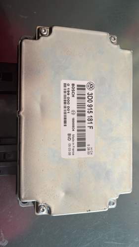

Mein Phaeton gp3 Bj 11, 3,0 tdi kein Keyles Go
Macht Probleme .
Die starter Batterie wird nicht geladen , also neue Batterie besorgt die Batterie ist 6 Wochen alt , wider das gleiche Spiel
Hält etwa eine Woche und dan muss ich sie von außen aufladen .
Voltmeter zeigt Igal ob Motor an ist oder nicht bei der starter Batterie etwa 12,9 Volt an .
An der comforte Batterie bei laufenden Motors etwa 14 , 5 .
Am Plus Pol im kabelstrang Motorraum vorne rechts , bekomme ich auf den linken Seite kabelstrang ohne Noppen bei laufenden motor 14,5 Volt die ist auch meines Wissens auf der Lichtmaschine montiert .
Der rechte Kabel Strang mit Noppen ist an den Anlasser montiert auch 12,9 Volt Igel ob der Wagen am laufen ist oder nicht .
Was denkt ihr wo Könnte der Fehler sein ?
Hat jemand von euch das selbe Problem gehabt ?
Freue mich auf eure antworten

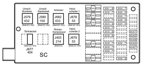

Hast Du die Sicherung SC10 schon kontrolliert?
Welche sind die sc 10 ?
Danke für deine Hilfe , durch deinen Tipp kam ich erst weiter
Im Sicherungshalter über der Komfortbatterie, 2te von oben, 3te Reihe von rechts.
Sicherungskasten-sc

Ja da habe ich alles kontrolliert was an Sicherungen und Relais angeht , auch den Kasten aufgemacht und hinten Strom geprüft

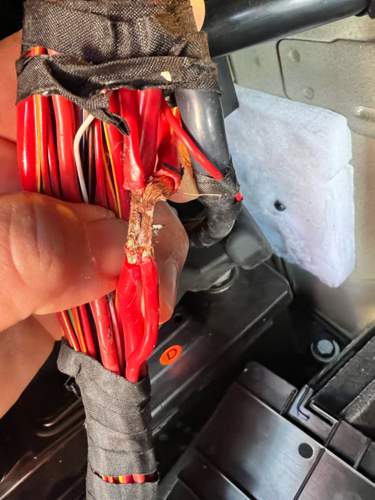

So mir ist eben das hier aufgefallen , da wurde schon mal was gebastelt .
Das rote Kabel oben führt zu den stg von Fahrwerk .
Kann mir vielleicht einer sagen was da gemacht worden ist
Vielleicht ein Tieferlegungsmodul verbaut gewesen

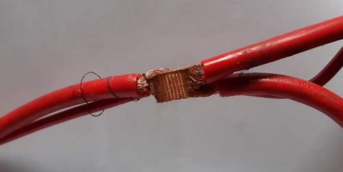

Da hat jemand das Isolierband entfernt, bitte dringen wieder umwickeln! Womit ist egal, Hauptsache isoliert.
Auf diese Art hat VW viele Kabel verbunden, verpresst und mit Strom verschweisst.
Und zur Sicherung, wenn die OK ist und das STG trotzdem nicht ansprechbar ist....STG Exodus

So mein neues stg ist angekommen und ich habe es eingebaut , es läd die starter Batterie mit mehr wie 14,5 Volt .
Die comfort Batterie geht nich nicht über 13,5 Volt bei laufenden motor .
Der originale stg hat den endbuchstaben E und ist bj 2011 den den ich bestellt habe hat den Buchstaben F und ist bj 2008 .
Was hat der Ems Buchstabe zu bedeuten ?
Den Unterschied zwischen E und F kenne ich nicht. Aber weil die Spannung an der Starterbatt. passt würde ich das einfach ignorieren. Die Spannung der Komfortbatt. wird ja von der Lichtmaschine bestimmt.
Mach doch noch den Test mit VCDS.
