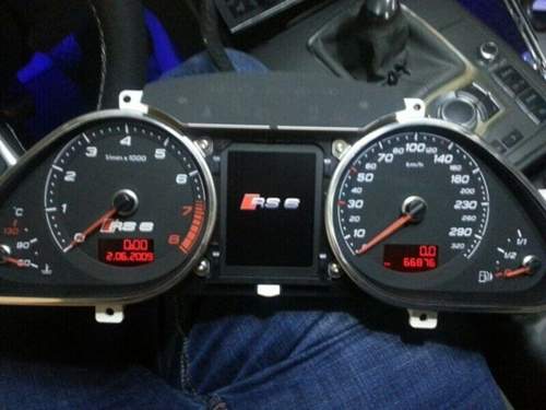

Hallo
Wie kann ich das Startbild im Tacho ändern?
RS6 habe ich schon gesehen... S6 weiß ich nicht genau.
Ich habe einen a6 Bj. 2004 und bereits den FL Tacho mit Farbdisplay nachgerüstet. MMI 2G ist verbaut und die Software auf 5700 und Navi DVD 2010 Upgedatet.

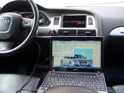

Du kannst es entweder mit VCDS codieren oder über das Hidden Menü, wenn Du Dich
damit auskennst, aber Hidden Menü ist kein Spielplatz, das kann schnell in die Hose gehen.
Du meinst bestimmt das Bild hier ??
Cimg6311

nicht der Startbildschirm des mmi sondern das im Tacho... Also das Logo des RS6 oder S6
Es wird beim Starten des Motors im Bildschirm des Tachos angezeigt.

auf dem Bild sieht man das RS6 Logo im fis... ja es ist ein Werbefoto aber auch bei Mobile.de habe ich schon solche Fotos von Gebrauchtfahrzeugen gesehen.

das Startbild ist meines Wissen nur beim RS6-KI drin, codiert werden kann es AFAIK nicht.
Das Startbild ist fest in der KI SW enthalten und lässt sich so nicht ändern.
Wenn, dann müsste man eine KI SW modifizieren und dann flashen.
