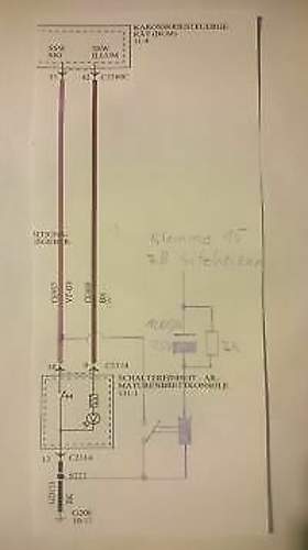

@mifi-koelle
ich habe das Problem bei meinem Fahrzeug folgendermaßen gelöst. Ich habe ein Relais in Reihe mit einem Kondensator geschaltet, wodurch ein Wischimpuls erzeugt wird. Der Relaiskontakt macht also bei jedem Zündungsanschalten genau das was du manuell machst, er betätigt den Start Stop Schalter und deaktiviert das System automatisch. Wenn ich das System aber benutzen möchte, brauche ich bloß auf den Start Stop Schalter zu drücken und das System ist wieder aktiviert.

Kannst Du mir den Bauplan in HD einmal rüberreichen. Dankeschön
@baukasten
Na klar. Wenn du mir eine Email Adresse per PN schickst.
Grüße Mathias
