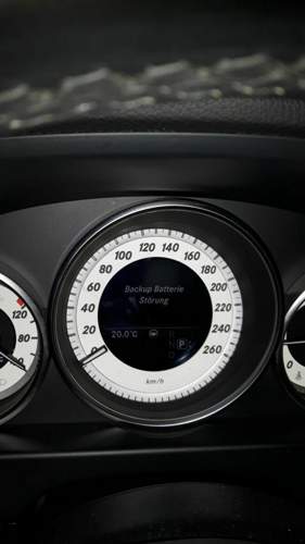

Eco statt stop Probleme
Hallo.
Ich bin heute mit eine E350 bluetec probefahren und ich konnte die Eco Modus nicht einschalten. Am Taster hat nicht geleuchtet.
Der Verkäufer meinte, es muss draußen warm sein (war heute 16 Grad) und mitirtemparatur muss auch erreicht sein um eco Modus einzuschalten.
Nach dem ich halbe Stunde gefahren bin, konnte trotzdem nicht einschalten.
Wann und wie kann man eco Modus einschalten?

Einschalten im Sinne von grüne LED am Taster leuchtet muss immer gehen, auch wenn ECO dann an der Ampel auf Grund von Temperatur oder Spannung oder ... nicht aktiviert wird.
Leuchtet die grüne LED nicht liegt ein Fehler vor.
Martin

Da ist dann was defekt - da hilft nur Fehlerspeicher auslesen!
