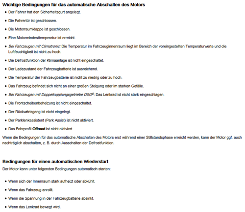

Hier mal ein Auszug aus der Bedienungsanleitung:
Start-stopp-system
Nicht zu vergessen: solange ihr die Klimaanlage auf HI stehen habt ist's auch nix mit S/S. Im Winter lieber nur 29,5ºC stellen.
