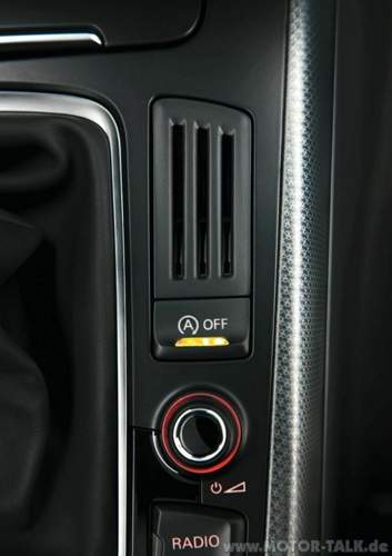

Hier ein Bild vom Ausschaltknopf des Systems:
Gruss ROYAL_TIGER
