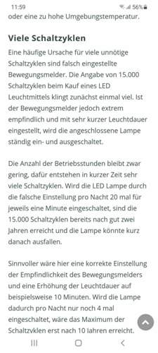

Lesen mein Freund! Klar haben Lampen eine Brenndauer nach Betriebsstunden. Aber auch schaltzyklen. Wenn ein eine Lampe oft ein aus geschaltet wird. Dann verkürzt sich die Lebenszeit der Lampe. Und dann hält die kein 15.000h sondern eventuell nur 8.000h!
Und der Starter im Auto hat auch seine Startzyklen. Aber wozu soll ich in unnötig belasten.
Screenshot-20211203-115925-samsung-internet
Wozu solltest Du statt Starter den Motor im Leerlauf unnötig belasten?
Am Ende ist, welcher Faktor höher wiegt. Auch in Anbetracht der weiteren Lebensdauerfaktoren des Gesamten Fahrzeuges Und nicht nur der eine mein Freund?...
auch wenn wir hier schon wieder meilenweit vom klemmenden SSA-Knopf entfernt sind, möchte ich mich hier noch einmal äußern. Ich bin weit entfernt davon ein "Grüner" zu sein. Aber bei so manchem Stillstand in der Kolonne habe ich mir gedacht, was wohl an Kraftstoff gespart würde, wenn jetzt auch die Anderen um mich rum den Motor aus hätten. Dazu kommen natürlich noch Schadstoffausstoß und Lärm. Hier so pauschal auf den ÖPNV zu verweisen ist aber auch keine Art. in vielen Situationen ist das Kfz unverzichtbar. Übrigens @Diabolomk , die Ein-Auschaltzyklen eines Leuchmittel spielen sehr wohl eine Rolle bei der Lebenserwartung. Leuchmittel die nie abgeschaltet werden, erreichen meist eine wesentlich längere Betriebsdauer als solche, die ständig ein- un ausgeschaltet werden.
