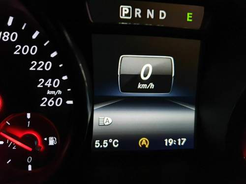

Hallo Leute
Wir waren ne Woche weg in Urlaub. Ohne Auto .
Nun geht meine Start stop nicht mehr.
Bin ich mal 100 km gefahren geht aber nicht wieder an.
Ist die dann so leer oder mal wieder ein neuer defekt?
Ich fAhre täglich nur 10 km hin und wieder zurück zur Arbeit...
Ist das zu kurz?

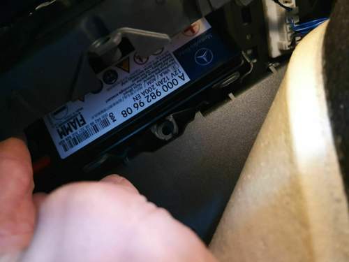

Wo genau sitzt die kleine Batterie? Mein SS funktioniert auch seit Monaten nicht mehr. Möchte mal den Akku wechseln.
Hinterm Handschuhfach!
Ab Modelpflege gibt es die kleine Batterie aber nicht mehr!
Erstmals danke für die hilfreichen Antworten. Den Akku hab ich gefunden. (Sitzt im Fußraum des Beifahrers).
Heut morgen neuer Akku bei MB gekauft und gewechselt.
Funktioniert aber immer noch nicht.
Sicher, dass man da nichts einlernen braucht?
@CLA_ssic schrieb am 09. Nov. 2019 um 17:52:16 Uhr:
...Nein da muss nichts angelernt werden! Die kleine Batterie muss nicht unbedingt kaputt gewesen sein!
Was sagt den die Große AGM Batterie? Ist diese mal geprüft worden, mit einem richtigen Batterieprüfgerät? Den mit einem Multimeter kannst die nicht Prüfen! So ein Gerät hat eigentlich jede größere Werkstatt und macht das auch Gratis!
Hättest die kleine auch mal Laden können, bei Lidl gibst zur Zeit ein sehr gutes Ladegerät!
Denn wenn diese auch nicht mehr richtig funktioniert oder nicht genügend geladen ist aktiviert sich SS auch nicht!
Du kannst es auch mal während der Fahrt alle Verbraucher (Heizung, Licht, ...) Ausschalten! Aktiviert sich SS dann?

Ich vermute auch das es die AGM ist, ein Laden hat bei unserem Mini nichts gebracht ... glaube wenn die einmal so reagieren hilft nur der Wechsel.
Kurzes Update:
Gestern die AGM Batterie gewechselt.
Schon funktioniert S&S wieder.
Danke nochmal an
