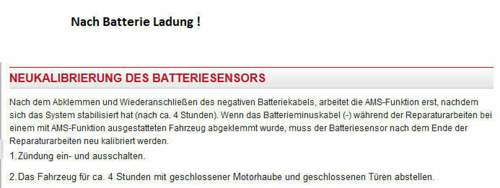

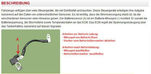

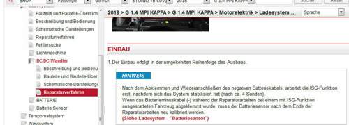

Wenn wir so eine Kundenbeanstandung haben, gehen wir folgendermaßen vor. Batterietest mit Batterietester und Ausdruck als Nachweis bei Fahrzeuganlieferung. Batterie wird durchgeladen, bei abgeklemmten Batterieüberwacher. Zeigt Ladegerät voll an, wird Batterieüberwacher angeklemmt. Anschließend "muss" das Fahrzeug mindestens 4h verschlossen stehen bleiben. Anschließend kontrolliert man nochmals den Ladezustand mit einem Diagnosegerät. Der Ladezustand muss 94% erreichen. Das funktioniert teilweise nicht immer beim 1. Mal. Prozedur muss dann wiederholt werden, bis 94% im Tester angezeigt werden. Wir hatten schon Fälle, wo es 3 Tage gedauert hat. Anschließend sollte einer Start Stop Funktion nichts mehr im Wege stehen.

Du kannst es aber auch ohne Diagnosegerät probieren. Funkioniert "eigentlich" auch immer. Das machen wir, wenn Batterie eh raus ist aus der Garantie. Da brauch man gegenüber der Garantieabteilung ja keine Nachweise.
Anhänge sollten Dir weiterhelfen.
PS: richtiges Ladegerät verwenden, AGM tauglich.
