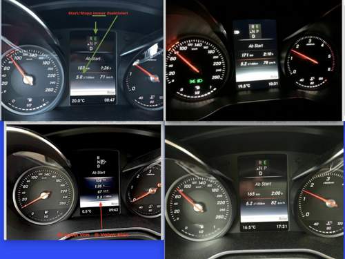

Themenstarteram 10. März 2017 um 17:12
Ich bin auf der Suche nach dem dauerhaften Abschalten von Start/Stop. Ich weiß das man dies bei Fahrtbeginn mit dem Schalter machen kann, aber das Nervt. Irgendwo habe ich eine Schaltung gesehen die den Schalter bei Fahrtbeginn imitiert und dann automatisch Start/ Stop deaktiviert. Habe die Suchfunktion hier im Forum schon befragt aber leider kein Ergebnis. :confused:

Bildschirmfoto-2017-03-11-um-16-10-27
