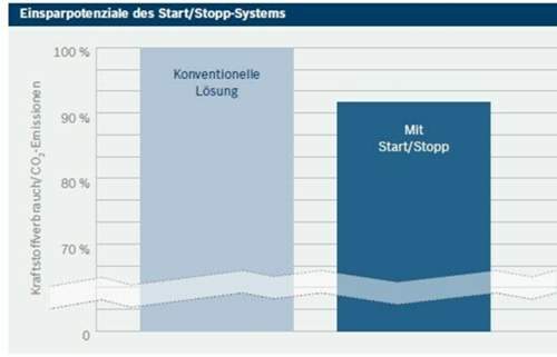

@Nitrosd:
Naja, Papier ist ja bekanntlich geduldig.
Bosch spricht hier eher von "bis zu 8% Verbrauchsersparnis" gemessen nach ECE15-Zyklus.
Die Formulierung "bis zu" lässt eigentlich schon erahnen, dass das wohl nur unter idealen Bedingungen zu erreichen ist - also warmer Motor, volle Batterie, sehr kurze aber viele Stopps, keine Heiz- oder Klimaanforderung.
Im realen Leben wird sich das dann wohl eher bei 2-3% Verbrauchsersparnis einpendeln.
