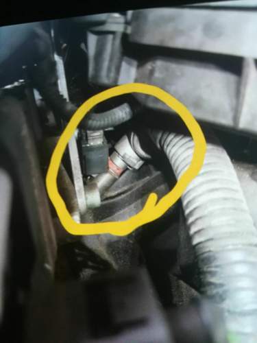

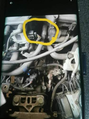

Ist das der kurbelwellensenso?
Im kreis drinnen in bild 1 was ist das?
DTG: Doppeltemperaturgeber
Häufiger Fehler beim Golf. Bei Defekt kann er falsche Werte liefern, das Benzinluftverhältnis passt dann nicht und er kann nicht zünden.
Der Kurbelwellensensor liegt an der Kurbelwelle, meist hinten am Motor.
Aber hellsehen kann hier keiner, darum Fehler auslesen und posten und auch Messwerte checken.
Ist der Motor kalt? Zeigt er dann auch ca. 10 Grad Kühlwasser an oder vielleicht doch 70?
Ist er warm, zeigt er über 80 Grad an oder doch 10?
Warum ein extra Thread dazu?
https://www.motor-talk.de/forum/start-probleme-t6963471.html
Wo hast du drauf gehauen? Auf das Einspritzventil aus Foto 1 oder die Zündspule aus Foto 2?
Und zu deinem Titel: Der Kurbelwellensensor ist keins davon.

Themenstarteram 17. Oktober 2020 um 14:22
Aus bild 1

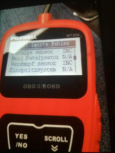

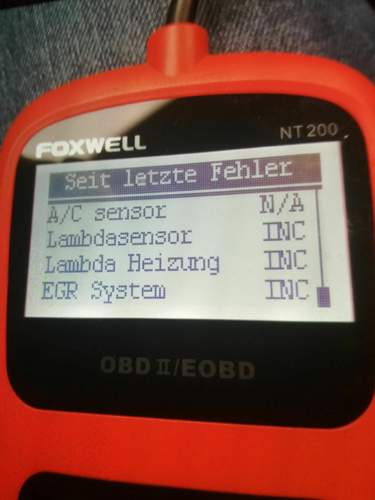

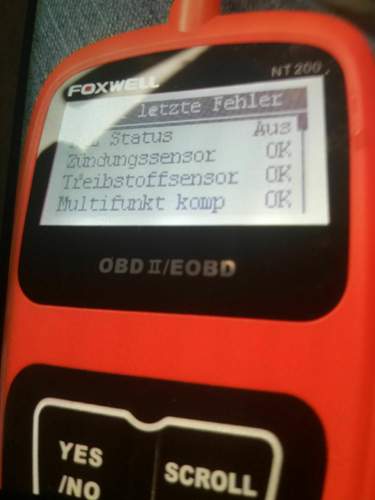

Was sagt das ais
[Von Motor-Talk aus dem Thema 'Kurbelwellensensor' überführt.]
Img-20201017
Img-20201017
Img-20201017
Nichts
am 17. Oktober 2020 um 17:00
Was ist denn das für ein Auslesegerät ... das zeigt ja nen Quatsch an.
Zuletzt brauchst Du das um zu wissen das die MIL aus ist ??

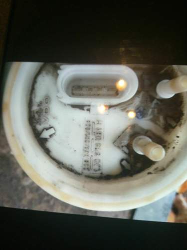

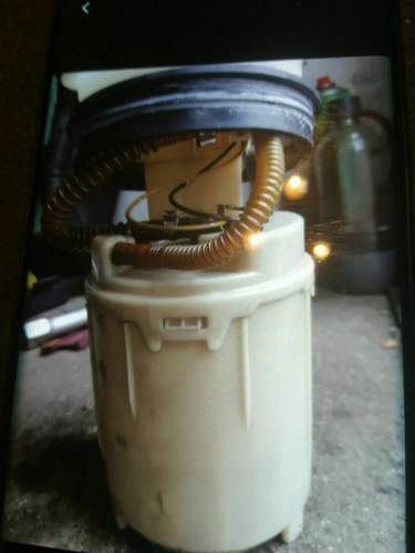

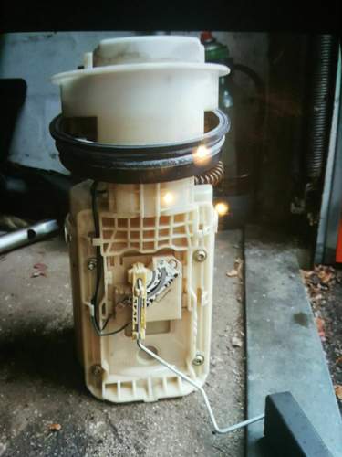

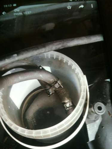

So die oben angegebenen teile sind es nicht sind neu habe mal die vorderen beiden benzin schläuche abgemacht mich ins auto begeben und mal gestartet müsste ja eigendlich benzin austreten aber kommt nichst an
Benzin schläuche
am 25. Oktober 2020 um 6:22

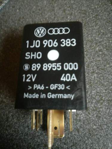

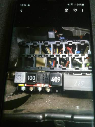

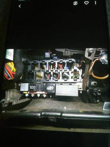

Relais 167 unten rechts prüfen, das schaltet die Benzinpumpe
Ansonsten mal die Pumpe im Tank direkt mit Spannung versorgen und Funktion prüfen ggf tauschen
