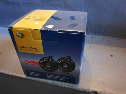

@JoeDreck: Da gebe ich dir völlig recht! Deswegen hier meine Lösung! Ist natürlich auch illegal, merkt aber keiner.
Leider ist die Lackierungsqualität nicht mehr die, die man von früher gewohnt war! Tut dem Ton aber keinen Abbruch.
Hupen an selbstgebasteltem Halter
Hella Set
Bestellnummer
