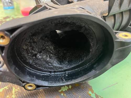

Moin,
mein Kumpel war erneut und in der Werkstatt und dort wurde nun die Ansaugbrücke demontiert und samt diversen Sensoren erneuert. Anbei mal ein Bild, die Laufleistung ist immer noch unter 200tkm. Der Wagen fährt nun deutlich besser, ob der Fehler ganz weg ist kann man aber erst nach 1-2tkm Fahrstrecke sagen.

Was hat den der mit dem Auto gemacht o.O. ?!?
500m Arbeitsweg täglich 4x 😁
Letzten hat noch einer "hier" Loblieder auf die neuen Motoren mit SCR und Niederdruck-AGR gesungen bei denen verkokte Ansaugbrücken der Vergangenheit angehören sollen.
Wo kam den die ganze Feuchtigkeit her?
Das ist wirklich ein ziemlich grausiges Bild...

Könnte die Ursache evtl. der Dieselkraftstoff sein, den der Motor verbrennen muss? Der Standarddiesel, den es an deutschen Tankstellen gibt, ist ja der B7 Diesel, der bis zu 7% Biodiesel enthalten kann.
Aber wo soll die Feuchtigkeit herkommen?
Öldämpfe aus dem Kurbelgehäuse?
Und der ganze Dreck? Hier hat letztens jemand erzählt, dass das AGR nach dem Partikelfilter sitzt, d.h. es dürfte kein Ruß mehr zurück in die Verbrennung kommen und sich vorher mit Öldämpfen vermischen. Scheint dann nicht zu stimmen oder liegt hier ein anderes Problem vor?
@nicoahlmann schrieb am 7. April 2024 um 18:30:53 Uhr:
Er hat trotzdem noch eine klassische Hochdruck-AGR! Erst ab 80Grad wird die Niederdruck-AGR (nach DPF) aktiv - vermutlich soll die erste den Motor schneller auf Temperatur bringen.
Deshalb hab ich ja auch anfangs indirekt nach dem Arbeitsweg gefragt! Wird der Wagen nie ausgefahren (auch mal Volllast, max. Drehmoment jnd auch mal Leistung), verkoken die Kolbenringe, man hat mehr blowby, mehr Ölnebel, mehr Ruß usw. usw. usw. ein Teufelskreis!
Ein Diesel ist nun mal "für Langstrecken" gebaut, klar geht die Stadt auch gern mal über 100TKm "gut", aber dann sieht man auch u.U. so eine Ansaugbrücke (vorausgesetzt es war kein Kühlmittelverlust vorhanden bzw. andere Defekte). Wer, der klar bei Verstand ist, nutzt in der Stadt die volle Leistung und das Drehmoment über einen "längeren Zeitraum", wie es auf der BAB möglich ist? Kolbenringe brauchen regelmäßig ordentlichen Druck und Temperatur damit sich die Verkokungen lösen und sie wieder ordnungsgemäß abdichten können (werden durch Verbrennungsgasse an die Zylinderwand gepresst, Verkokungen verhindern z.T. das Gase hinter den Ring mit entsprechenden Druck gelangen können)!

Naja wir reden hier von Stadttaxis. Die sollte MB dann gefälligst so konstruieren, dass nicht nach 200tkm viele Komponenten die Segel streichen.
W211, W210 haben als Diesel immer 500tkm gehalten, ok die hatten auch keinen DPF und Adblue Geraffel.
Die Feuchtigkeit auf dem Bild interpretiere ich als Renigungslösung ala One Shot o.ä.
Grüße Christian
Alles was da einmal gebildet wurde, bekommt man auch mit Vollgasfahrten nicht wieder weg.
Bilden tut es sich vor allem mit jedem Kaltstart. Einfach deren Anzahl lässt das so zuwachsen. Die Frage danach ist berechtigt.
Das ist etwas, was wohl nicht wirklich wegkonstruierbar ist.
Übrigens die Reinigung ist ein echtes Drecksgeschäft (ok, ich habe das nie professioniell gemacht), aber der Dreck blieb eine Woche unter den Fingernägeln hängen 😉. Das letzte was ich in der Hand hatte war ein CDI Motor vergleichbar zum W210 (war ein W202) mit guten 200tkm. Sah genauso aus, hatte kein DPF und kein AdBlue, aber sehr wohl ein AGR.
