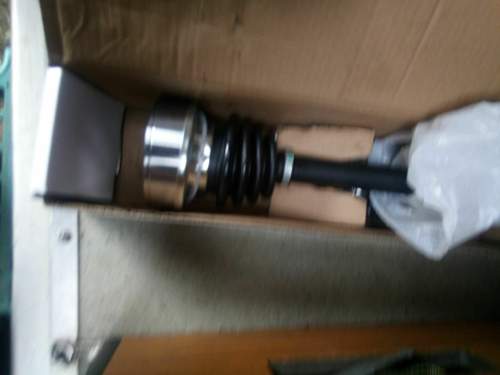

Neue Welle ist Heute!!! gekommen.
Leider jetzt erst mal nach ATU noch passenden Imbuss besorgen. Ist ja nicht so das man das nicht zu Hause schon hätte, in mehreren Ausführungen. Kommt halt noch eine dazu. Son Scheiß muß halt im Urlaub passieren, weiß der Kuckuck warum nicht vorher, bei Probefahrten, von Köln innen Hunsrück und zurück...........

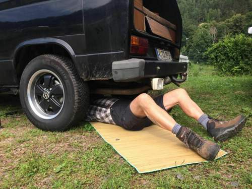

PS. Bau die Welle jetzt auf dem, nach Diskussionen wegen Ölschmutz, etc.....Camping um,
auf der Bühne nen Klacks, äver so muß et och gehen.
Nochmals danke für die guten Tips und Ratschläge. Hatte schon befürchtet, das weit aus mehr und nicht mit einfachen Mitteln zu reparieren, kaputt ist. So halt ärgerlich, aber so isset mit den älteren Modellen,

Ölschmutz: Pappe oder Plane unterlegen. Welle mit Draht nach oben gegen Runterfallen sichern, wenn Gelenk abgeschraubt Plastiktüte drumrum. anderes Gelenk das gleiche. Welle abhängen und auf die Seite. Entsprechend mit neuer Welle verfahren.
Wenn man Fett auffüllen möchte: Wie Ulfert schon gesagt hat: Sprühfett ist gut ABER nicht die Manschette aufschneiden, lieber versuchen seitlich die Metallklammer am Gummi zu öffnen, dann in den Schlitz reinsprühen, mit Kabelbinder oder Rohrschelle wieder verschließen. Wenn man die Manschette aufschneidet, muss man sie nach dem Füllen entfetten und mit sehr gutem Klebeband sehr sorgfältig wieder zukleben, weil sonst das Fett durch die Fliehkraft der sich drehenden Welle eine Riesensauerei veranstaltet. Keine Ahnung, wie lang das Klebeband dann hält.
