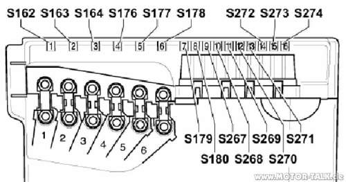

Ist das Anschlusskabel der Lichtmaschine an der Batterie iO? Das endet in dem kleinen Sicherungskasten oben auf der Batterie.

Check mal, oder lass mal die Sicherungen im batteriefach/batteriedeckel im motorraum auf haarrisse checken.
Weitere Möglichkeit, unterhalb des Batteriefaches, schwer zu erkennen, ist ein Stecker mit einem blauen Kabel, der fault mehr oder weniger oft ab, ist dies der Fall, lädt der Generator nicht oder kaum, und der Schwellenwert fällt ab und die Lenkung funktioniert nicht mehr.

Ich hatte den Wagen heute für 5 Minuten wieder. Sie hatten den Sicherungskasten komplett gewechselt.

Ich frage jetzt einfach nochmal weil ich mir nicht sicher bin - hat denn schon mal jemand die Flachsicherungen im Batteriekasten auf Haarrisse geprüft?
